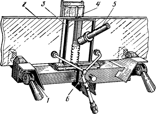

Режимы нижней полуавтоматической сварки приведены в табл. 18.
Выполнение горизонтальных и вертикальных швов возможно при параллельном подключении к источнику питания импульсного генератора типа ГИ-ИДС-2, ГИД-1 и др. (табл. 19).
Импульсная сварка обеспечивает стабильность горения сварочной дуги, сбрасывание металла с электрода строго в направлении сварочной ванны, уменьшает разбрызгивание металла. При этой сварке представляется возможность регулирования сварочного процесса. Вертикальную сварку выполняют в специальном приспособлении (рис. 31) электродной проволокой диаметром 1—1,2 мм. Перед сваркой снимают с кромок шин фаски под углом 30° и заменяют на сварочном пистолете наконечник на более удлиненный и сопло на более короткое.
Вертикальная сварка медных шин
Рис. 31. Вертикальная сварка медных шин.
1 — приспособление для сварки; 2 — шина: 3 — газоотражатель; 4 — графитовая подкладка: 5 — сварочная горелка: 6 — пропано-кислородная горелка.
Сварка выполняется в два прохода. Так же как и при «нижней сварке, производят подогрев кромок шин до температуры 700—800°С.
