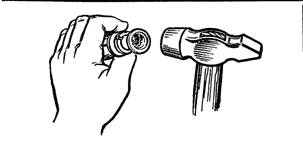

Установка дюбеля в оправку
Выбрать дюбель. Открыть зажимные губки оправки. Ввести дюбель в оправку при разжатых губках так, чтобы его шляпка упиралась в конец сменного бойка (дюбеля-винты ввинчивают в него). С помощью зажимного кольца сдвинуть губки и зажать конец дюбеля
Забивание дюбеля
Установить оправку точно по разметке и плотно прижать к изделию или строительному основанию. Оправка должна располагаться строго перпендикулярно по отношению к строительному основанию (даже незначительный перекос может привести к браку)
Забивание дюбеля
Конечное положение деталей оправки
Ударами кувалды (молотка) по бойку оправки забить дюбель. Сильные удары должны чередоваться с легкими для досылки отскочившего бойка. Дюбель забивают до тех пор, пока буртик бойка не упрется в торец корпуса оправки. В этом положении дюбель не доходит на толщину зажимных губок оправки ОД-6 плюс 0,5—0,7 мм
Снять оправку
Освободить дюбель, раздвинув губки с помощью зажимного кольца. Дюбель-винт освобождают, свинтив с него боек Убедиться в правильности выполнения крепления после снятия оправки с дюбеля
Снять оправку

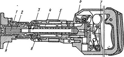

Устройство пистолета ПЦ52:
1 — дюбель, 2 — направитель, 3 — поршень, 4 — рассекатель, 5 — кожух муфты, 6 — рукоятка, 7 — спусковой рычаг, 8 — амортизаторы, 9 — прижим.

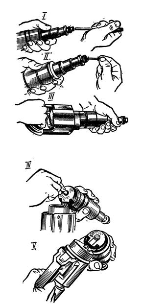

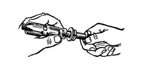

Подготовка пистолета к выстрелу
Подвинуть поршень в крайнее положение с помощью шомпола (/)
Установить дюбель с шайбой в канал направителя (//) до закрепления шайбы шариковым фиксатором направителя (при использовании дюбеля с полиэтиленовым наконечником, установленным вместо шайбы, необходимо его с надетым наконечником продвинуть шомполом в направителе до упора в поршень)
Открыть пистолет поворотом рукоятки по отношению к муфте против часовой стрелки до упора (III)
Выдвинуть муфту из коробки вперед до упора и раскрыть пистолет поворотом рукоятки вниз относительно шарнира, связывающего его с муфтой Установить патрон до упора (IV). Закрыть пистолет поворотом рукоятки вверх относительно шарнира (К). Пистолет заряжен и готов к выстрелу

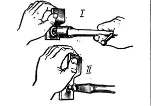

Смена ствола
Повернуть рукоятку пистолета против часовой стрелки до упора Выдвинуть муфту из коробки вперед до упора
«Разломить» пистолет относительно шарнира, связывающего рукоятку с муфтой Сдвинуть муфту к рукоятке до упора Вынуть один ствол и вставить на его место Другой
Смена ствола
Замена поршней группы
Отжать защелку наконечника, развернув его в гнезде на 90°
Извлечь наконечник из муфты вместе с поршневой группой Собрать пистолет с новой поршневой группой в последовательности, обратной разборке Установить наконечник. Повернуть его в гнезде до защелкивания

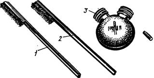

Инструкционная карта 10. Осмотр и смазка поршневого монтажного пистолета ПЦ52
Принадлежности для чистки и смазки пистолета:
/ — щетка № 1 (узкая), 2 — щетка № 2 (широкая), 3 — масленка

Очистка пистолета
Очистить наружные поверхности и каналы щеткой № 1
Промывка и смазка частей пистолета
Опустить детали в керосин или соляровое масло .
Вынуть детали и протереть их чистой сухой ветошью
Смазать трущиеся поверхности тонким слоем жидкого ружейного масла

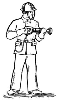

Инструкционная карта 11. Способы выполнения креплений с помощью поршневого монтажного пистолета
Оснащение оператора поршневого монтажного пистолета
Оснащение оператора

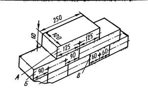

Изучить проект, чертеж или учебную карточку-задание, определив, какую конструкцию, аппарат или монтажную деталь нужно закрепить; убедиться в наличии условий для крепления избранным способом
Разметить на строительном основании точки крепления или места установки конструкций, аппаратов, монтажных деталей в соответствии с заданием Определить, из какого материала строительное основание, в которое будет забиваться дюбель (марка стали, бетона, кирпича и т, д.)

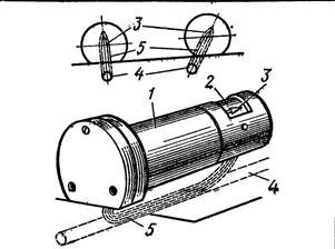

Определение местонахождения стальной арматуры с помощью арматуроискателя
Арматуроискатель представляет собой карболитовый корпус 1 со шкалой 2, закрытой стеклом. Внутри корпуса находятся постоянный магнит и стальной флажок со стрелкой 3, вращающийся в подшипниках. При приближении прибора к стальной арматуре 4 поле 5 постоянного магнита искажается и флажок со стрелкой отклоняется. Если стрелка прибора остается без движения и за пределами делений шкалы, то стальной арматуры под прибором нет и забивать в этом месте дюбель можно

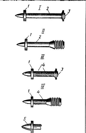

Выбор дюбелей
Дюбеля, забиваемые поршневым монтажным пистолетом, движутся с небольшой скоростью (не более 100 м/с), поэтому изготовляются из прочной конструкционной стали. В результате термической обработки дюбеля получают высокую твердость и способность изгибаться на угол не менее 90°. Большое значение имеет пулевидная форма заострения конца дюбеля без забоин и рисок. Обязательным условием является также совпадение оси выступа головки и острия дюбеля с осью стержня. Острие должно иметь радиус притупления не более 0,5 мм, иначе дюбель не будет вбиваться на расчетную глубину. Несовпадение осей может привести к прогибу или поломке дюбеля при забивании
Головка дюбеля-гвоздя выполнена в виде диска с выступом 3 в центре, по которому и наносится удар поршня. Дюбель должен точно фиксироваться в направителе пистолета, для чего на его цилиндрическую часть плотно насаживают стальную шайбу 1 или на заостренную часть надевают полиэтиленовый колпачок 5. Если дюбель- гвоздь забивают в строительное основание из кирпича, бетона и других материалов, его стержень 2 выполняют гладким, если в металлические конструкции, на стержне делают накатку 4 для более прочного закрепления.
Выбор дюбелей
Эскизы и наименование упражнений
Инструктивные указания и пояснения
Для неразъемных креплений используют дюбель-гвоздь ДГП (/), а для разъемных, когда конструкцию, аппарат или деталь во время эксплуатации надо снимать, — дюбель-винт ДВП (II). Дюбель-гвоздь, предназначенный для забивки в металлическое основание, обозначается ДГПМ (///), а дюбель-винт— ДВПМ (IV).

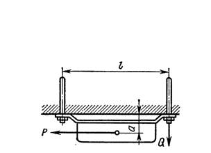

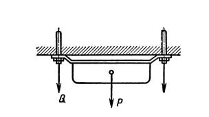

схема усилий на дюбеля при выполнении креплений к потолку
При креплении конструкции к потолку на дюбеля действуют вырывающие усилия Q, которые распределяются на каждый дюбель (одним дюбелем крепить к потолку нельзя)
Нагрузка на каждый дюбель Q = P/n, где Q — расчетное осевое усилие на один дюбель, Н; Р — масса закрепляемой конструкции или аппарата, кг (нельзя крепить к потолку изделия массой более 25 кг, если в этой зоне находятся люди); п — число дюбелей
Расчетная схема усилий на дюбеля при выполнении креплений к потолку

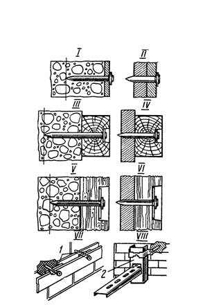

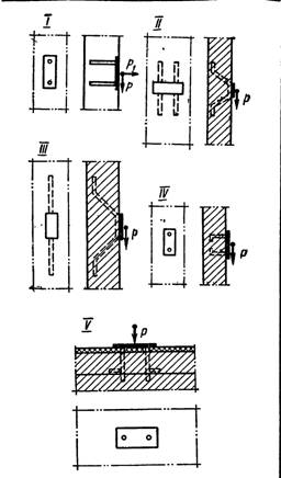

Несъемные крепления
Несъемные крепления широко применяют в тех случаях, когда во время эксплуатации аппараты, конструкции или монтажные детали не нужно снимать или регулировать смещением. При креплении таким способом не требуется определять точки забивания дюбелей-гвоздей
Несъемным способом могут крепиться монтажные детали, к которым приваривают различные конструкции, скобы для крепления аппаратов и труб, кронштейны, деревянные и другие детали и изделия Можно осуществлять следующие крепления:
металлических конструкций, корпусов, аппаратов или монтажных деталей к бетонному (/) или металлическому (//) основаниям
деревянного бруска к бетонному (///) и металлическому (IV) основаниям пористых и изоляционных материалов к бетонному (V) и металлическому (VI) основаниям
В качестве примера на эскизе показаны крепления заземляющих проводников из полосовой стали (V7/) на прокладках 1 и конструкции для прокладки кабелей (VIII). Пристреливается специальная скоба, которая, в свою очередь, удерживает стойку благодаря выштампованному выступу 2 в центре скобы
Несъемные крепления

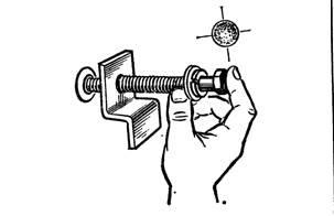

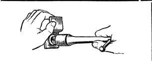

Съемные крепления
При съемном креплении не нужны промежуточные крепежные детали. Аппараты или конструкции крепятся непосредственно к дюбелям-винтам, забитым в бетонные (/) или металлические (II) основания, как это показано на эскизе (///)
Сложность заключается в том, что дюбеля-винты необходимо забивать с высокой точностью в намеченные точки, для чего тщательно выполняют и выверяют разметочные работы. Точки забивки дюбелей должны лежать на пересечении двух перпендикулярных линий, которые не должны перекрываться прижимом пистолета и должны быть видны оператору во время забивки дюбеля. Кроме того, дюбеля-винты с резьбой М8 могут иметь рихтовку, вследствие чего возможно несовпадение отверстий для крепления. В таких случаях отверстия рассверливают или заранее выполняют большого размера
Съемные крепления

Инструкционная карта 12. Крепление изделий дюбелями
с распорной гайкой
Изделия для крепления:
1 — пружинная шайба, 2 — нормальная шайба, 3 — болт, 4 — гильза дюбеля, 5 —  коническая распорная гайка, 6 — винт
Область применения: для крепления в бетоне, кирпиче и близких им по твердости материалах изделий толщиной до 40 мм с наибольшим допустимым усилием выдергивания из бетона 6000—8500Н и из кирпича —5000—7000Н.
Учебные цели: научиться крепить изделия с помощью Дюбелей с распорной гайкой, выполнять необходимые расчеты и пользоваться таблицей, приведенной в конце карты.
Требования. Изделия, закрепленные дюбелями, должны выдерживать нагрузку, соответствующую данным, приведенным в таблице.
Инструменты и приспособления: инструменты для выполнения отверстий диаметром 18—26 мм, отвертка, набор торцевых ключей для болтов размером М10—М16, молоток массой 500—800 г, набор инструментов и приспособлений для разметки.
Материалы: дюбеля с распорной гайкой К437—K439/II; изделия, подлежащие креплению, строительное основание для выполнения упражнений.
Эскизы и наименование операций
Выбор типоразмера дюбеля
Заготовка гнезда
Выбрать дюбель по таблице в зависимости от наибольшего допустимого усилия выдергивания и в соответствии с толщиной закрепляемых деталей
Разметить место крепления изделия и место для гнезда под дюбель. Определить диаметр и глубину гнезда по таблице и выполнить гнездо
Выворачивание болта
Удерживая левой рукой гильзу дюбеля, правой рукой вывернуть болт (винт). Если болт (винт) вывернуть рукой трудно, зажать гильзу дюбеля в пассатижи или в другое приспособление, а болт вывернуть ключом (винт — отверткой)
Выворачивание болта (винта)
Установка гильзы дюбеля в отверстие
Вставить гильзу дюбеля в гнездо и, слегка придерживая ее рукой, дослать молотком заподлицо со строительным основанием. Если при досылке гильзы дюбеля в гнездо требуются большие усилия, способные ее деформировать, работу надо прекратить и рассверлить отверстие точно под нужный размер
«Наживление» болта
Вставить болт (винт) в отверстие изделия. «Наживить» болт (винт) на резьбу конической распорной гайки дюбеля вручную
Ввернуть болт (винт) настолько, насколько позволяют усилия руки Убедиться в наличии под головкой болта (винта) обычной и разрезной пружинящей шайб
«Наживление» болта (винта)
Закрепление изделия
Установить точно по разметке закрепляемую деталь и удерживать ее рукой до полного заворачивания Завинтить болт торцевым ключом (/) или винт отверткой (II). Закрепляемая деталь должна быть плотно прижата к строительному основанию, а распорная гайка надежно прижимать гильзу дюбеля к стенкам отверстия. Головка болта (винта) должна полностью сжимать разрезную шайбу
Закрепление изделия
Дюбеля с распорной гайкой
Тип дюбеля
Размеры дюбеля, мм
Размеры болта или винта, мм
Наибольшая толщина закрепляемого изделия, мм
Допустимое усилие выдергивания, Н
длина
диаметр
в бетоне
в кирпиче
K437/I
55
18
М10Х65
15
6000
5000
K437/II
М10Х80
30
K438/I
65
М12Х80
. 7000
6000
K438/II
М12X100
40
K439/I
85
26
М16Х100
8500
7000
K439/II
М16Х120
40

Инструкционная карта 15. Способы крепления закладных деталей к строительным основаниям
Область применения: для крепления изделий и конструкций, узлов и блоков электрических сетей и электрооборудования, анкерных и опорных устройств большой массы и габаритов.
Учебная цель: изучить устройство закладных деталей и способы их крепления к строительным основаниям.
Требования. Закладные детали устанавливаются на одном уровне со строительной поверхностью во время выполнения общестроительных работ и должны выдерживать нагрузки, приведенные в карте. Крепление к закладным деталям осуществляют непосредственно электросваркой или газовой сваркой либо с помощью переходных деталей.
Эскизы и способы крепления
Установка закладной детали в кирпичной стене
Закладные детали устанавливают в строительном основании во время кирпичной кладки. Плоская закладная деталь длиной 250 мм (длина кирпича) с загнутым концом обеспечивает надежное крепление Закладная деталь размером 80X80X8 мм способна нести нагрузку Р=3000 Н, размером Ш)Х X100Х10 мм — нагрузку Р= 5000 Н
Установка анкерных деталей в бетон, железобетон
В период производства общестроительных работ устанавливают: анкеры из периодического профиля без загнутых концов с прикрепленными прямоугольными шайбами; закладная деталь с размером шайбы 130X50 мм способна нести нагрузку Р=3000 Н, с размером 160X60 мм — нагрузку Р=5000 Н, Pi=200 Н (/) анкеры из периодического профиля изогнутой формы с прикрепленными прямоугольными шайбами; закладная детаЛь с размером шайбы 250Х X110 мм способна нести нагрузку Р=4000 Н
(/Л III)
анкеры из периодического профиля изогнутой формы с прикрепленными к концам прямоугольными шайбами; закладная деталь с размером Шайбы 250X100 мм способна нести нагрузку Р=2500 Н (IV) анкерные детали в полах и перекрытиях зданий и сооружений (загибку концов анкеров производят по месту установки в зависимости от толщины пола или перекрытия); закладная деталь с размером шайбы 50X100 мм способна нести нагрузку Р=1500 Н, с размером 100x200 мм — нагрузку Р=5000—8000 Н (V)
