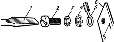

Устройство винтового зажима
Устройство винтового зажима:
1 — отвертка, 2 — винт, 3 — пружинящая шайба, 4 — шайба-звездочка, 5 — алюминиевая жила, 6 — контактный
вывод
Область применения: лучший способ для оконцевания однопроволочных алюминиевых жил (сечением 2,5—10 мм2) изгибанием в кольцо проводов напряжением 2 кВ и кабелей до 35 кВ.
Учебные цели: изучить устройство винтовых зажимов для подсоединения алюминиевых и медных жил; научиться подсоединять алюминиевые и медные жилы к контактным выводам электрооборудования; научиться выбирать винт, размеры шайб-звездочек в зависимости от сечения жил, пользуясь справочной таблицей, приведенной в конце карты.
Требования. Детали винтовых зажимов должны соответствовать данным, приведенным в таблице, жилу необходимо тщательно зачистить и смазать кварцевазелиновой пастой, а соединение надежно зажать.
Инструменты и приспособления: отвертка размером 135X0,3 мм, кусачки, монтерский нож, универсальные клещи КУ-1 или пассатижи и круглогубцы, клещи для снятия изоляции КСИ-1, МБ-1.
Материалы: кварцевазелиновая паста, шайбы-звездочки, пружинящие разрезные шайбы, винты М4—М8, гайки, выводы счетчиков, катушек или другого электрооборудования, наждачная бумага или стеклянная шкурка, отрезки установочных проводов и кабелей.

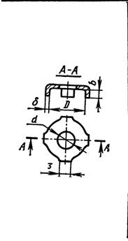

Выбор шайб-звездочек
Эскиз
Сечение жилы, мм2
Винт
Размеры, мм
D
d
ъ
шайба-звездочка

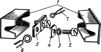

1 — корпус зажима, 2 — винт, 3 — пружинящая шайба, 4 — деталь, ограничивающая выдавливание алюминиевой жилы, 5 — основание зажима (планка), 6 — электропровод осветительной арматуры
Область применения: для подсоединения осветительной арматуры к медным и алюминиевым жилам проводов и кабелей с резиновой и пластмассовой изоляцией.
Учебная цель: научиться подсоединять осветительную арматуру к сети с помощью люстровых зажимов.
Требования. Винтовые зажимы должны иметь гальваническое покрытие, постоянно нажимающий пружинящий элемент и ограничивающие бортики против «выдавливания» алюминия из-под контактной поверхности.
Инструменты и приспособления: отвертка размером 135X0,3 мм, кусачки, универсальные клещи КУ-1 или круглогубцы, монтерский нож, пассатижи, клещи для снятия изоляции КСИ-1, МБ-1.
Материалы: винтовой зажим КЛ-2,5 или другой, кварцевазелиновая паста, наждачная бумага или стеклянная шкурка, отрезки установочных проводов и кабелей с алюминиевыми и медными жилами.

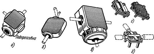

Сжимы для ответвления проводов
Сжимы для ответвления проводов сечением 1—25, 1—2,5 и 4,95 мм2 от магистралей с сечением жил соответственно 4—35, 4—10 и 50—150 мм2 (а, б, в), комплект пластин сжимов (г) и готовое отверстие (д)
Область применения: удовлетворительный способ для подсоединения к неразрезным магистралям (сечением 4—150 мм2) ответвительных жил (сечением 2,5—95 мм2) проводов напряжением до 2 кВ и кабелей до 1 кВ.
Учебные цели: изучить устройство винтовых сжимов для выполнения ответвлений от магистралей; научиться выполнять ответвления от неразрезных магистралей; научиться выбирать магистральные ответвительные сжимы в зависимости от задания с помощью таблицы, приведенной в конце карты.
