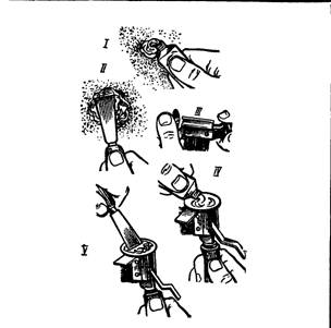

Инструкционная карта 16. Заделка крепежной детали с помощью алебастрового раствора (строительного гипса)
Способ крепления детали
Способ крепления детали:
/ — строительное основание, 2 — крепежная деталь, 3 — гнездо
Область применения: для крепления небольших изделий, которые могут быть нагружены вскоре после установки.
Учебная цель: научиться замешивать гипс и пользоваться им.
Требования. Начало схватывания гипса должно наступить не ранее чем через 4 мин, а конец схватывания — не ранее чем через 6 мин и не позднее 30 мин после приготовления. При испытании образцов на сжатие через 1,5 ч прочность для гипса I сорта должна быть 450 Н/см2, для гипса II сорта — 350 Н/см2.
Инструменты и приспособления: инструменты для производства разметки и пробивных работ, гипсовка, шпатель.
Материалы: алебастр, вода.
Эскизы и наименование операций
Инструктивные указания и пояснения
Удаление из заготовленного гнезда пыли и смачивание его водой
Удаление пыли необходимо для плотного прилегания раствора к стенкам гнезда
Приготовление раствора
Определить необходимое количество раствора Налить в гипсовку требуемое количество воды (с увеличением количества воды прочность гипса уменьшается, так как вода, испаряясь, создает поры)
Засыпать в гипсовку алебастр, быстро и тщательно его перемешать стальным шпателем В среднем на 40—70 г воды расходуется 100 г алебастра (раствор должен быть использован в течение 4—6 мин после приготовления)
Заполнение гнезда раствором
Убедиться, что в гнезде отсутствует пыль, а стенки и дно увлажнены. Заполнить гнездо небольшими порциями раствора и уплотнить его вокруг стенок. При заполнении гнезда раствором надо следить за сохранностью разметки
Установка изделий в гнездо
Взять изделие рукой, плоскогубцами или пассатижами, установить его в заполненное раствором гнезцо точно по разметке на нужную глубину и удерживать, при этом из гнезда часть раствора выдавится
Уплотнение раствора вокруг изделия
Уплотнить выдавленный раствор вокруг изделия с помощью стального шпателя с таким расчетом, чтобы в гнезде и вокруг изделия не было пустот, а небольшое количество раствора выступало над поверхностью строительного основания
Зачистка места вмазки
Через 20—25 мин после начала приготовления раствора срезать шпателем его излишки заподлицо со строительным основанием Место вмазки после зачистки не должно выступать над поверхностью строительного основания, но и не должно оставаться углублений или раковин

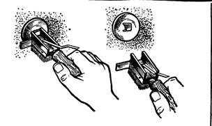

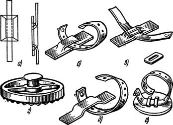

Инструкционная карта 18. Приклеивание крепежных деталей
Детали для приклеивания
Детали для приклеивания:
а — металлическая или пластмассовая деталь, б — деталь с перфорированной пластмассовой лентой, в — скобка с полоской, г — закреп-кнопка, д — скоба с перфорированной лентой, е — пластмассовая штампованная Aetb
к строительным основаниям
Устройство приспособления
Устройство приспособления:
1 — щечка, 2 — рычаг, 3 — ручка, 4 — пластинчатая пружина, 5— щетка, 6 — скребок

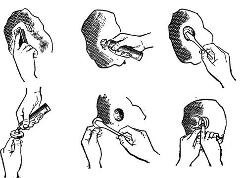

Подготовка клея и изделий для приклеивания
Отобрать необходимое количество тубов с клеем
Подобрать требуемое количество деталей и внешним осмотром проверить их качество, обратив особое внимание на состояние поверхностей для приклеивания

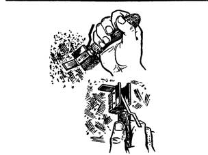

Подготовка поверхности строительного основания
Зачистить место приклеивания от загрязнений и неровностей стальной щеткой или шпателем
Очистить стальную поверхность от ржавчины и обезжирить тампоном, смоченным в ацетоне или бензине марки не ниже М-72 Проверить плотность прилегания детали к основанию
Не допускается приклеивать детали на побелку, масляную краску, промасленные и закопченные основания
Проверить, созданы ли пожаробезопасные условия в месте приклеивания и хранения запаса клея, и обеспечить соблюдение правил техники безопасности
Нанесение клея на поверхности основания и детали
Выжать из тубы клей на поверхность строительного основания (/)
Разровнять слой шпателем (//). Толщина слоя должна быть не более 0,5—1 мм, так как избыток клея снижает прочность приклеивания
Закрепить деталь в приспособлении, взять в руку или зажать в плоскогубцах (///) Нанести на деталь слой клея (IV), выдавив необходимое его количество из туба Разровнять клей (У) тонким слоем по приклеиваемой поверхности закрепляемой детали с помощью шпателя
Приклеивание детали
Прижать деталь, закрепленную в приспособлении, к подготовленной поверхности и удерживать ее в течение 3—5 с. Если нет приспособления, деталь прижать рукой Через 3—5 с, нажав на рычаг, освободить деталь от приспособления или отпустить руку
Через 24 ч можно производить дальнейшие электромонтажные работы
