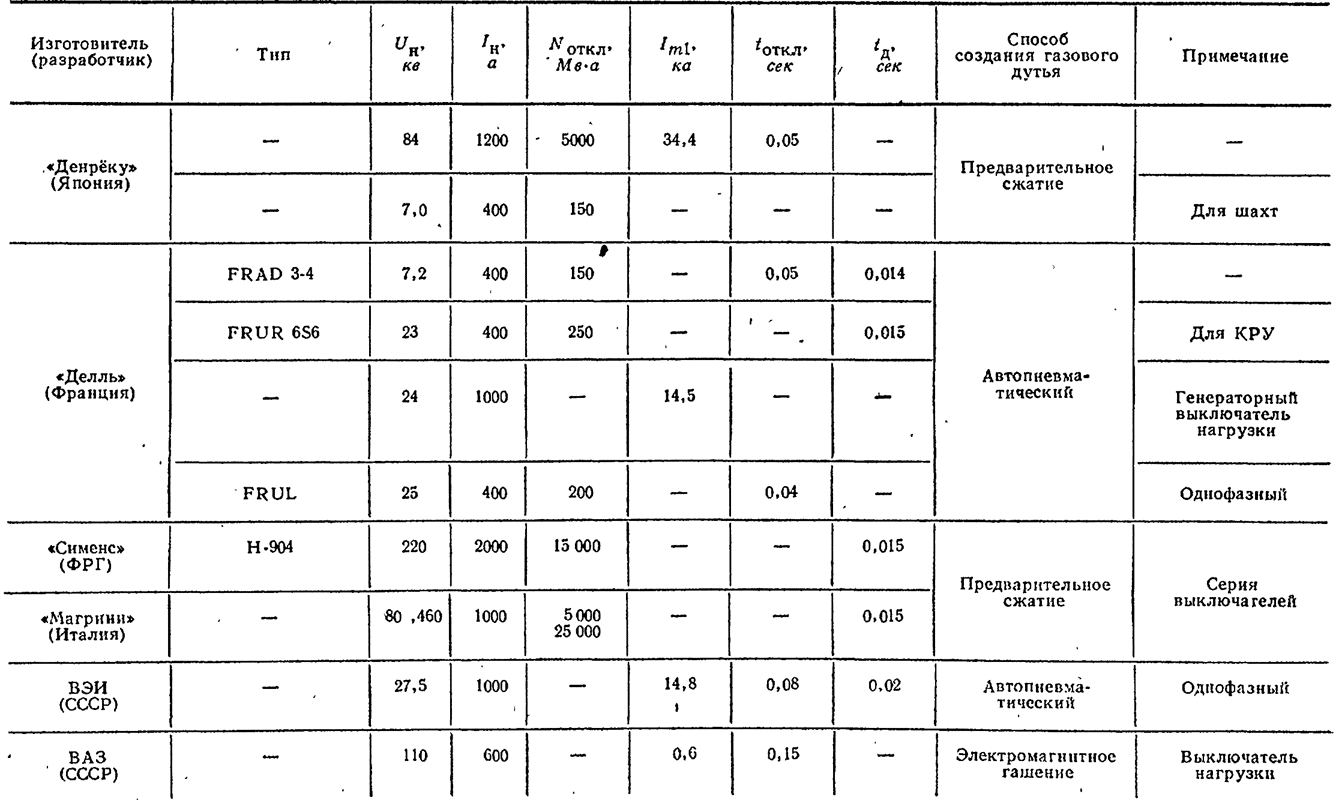

В настоящее время опытные и промышленные образцы и серии элегазовых выключателей переменного тока высокого напряжения производятся у нас и за рубежом различными фирмами, характеристики этих аппаратов приведены в табл. 6-1.
Следует при этом заметить, что опыт применения элегаза в выключателях тока еще мал, некоторые вопросы исследования, например, процессов гашения дуги в дугогасителях с элегазом и тем более расчета таких устройств требуют дальнейшего развития. Однако результаты работы в этой области, полученные за последние годы, позволяют более детально представить свойства элегаза как дугогасящей среды и установить характеристики процессов гашения дуги, которые могут быть использованы в практических разработках.
Таблица 6-1
Технические данные элегазовых выключателей
