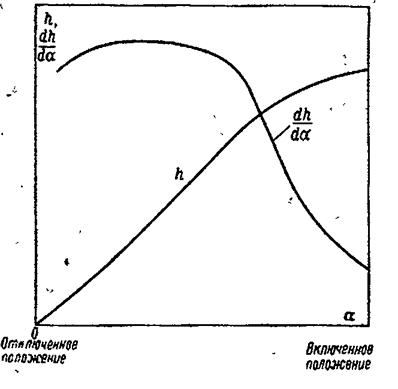

Рис. 11-3. Кинематическая характеристика приводного механизма
Кинематическая характеристика такого механизма h=f (а), где а —угол поворота главного вала, имеет вид, подобный изображенному на рис. 11-3. Из этой характеристики следует, что для положений механизма, близких к включенному, производная dh/da очень мала. Это дает возможность передавать большое усилие на подвижную контактную систему во время замыкания контактов при относительно малом значении вращающего момента на главном валу, как это явствует из уравнения работы
(11-1)

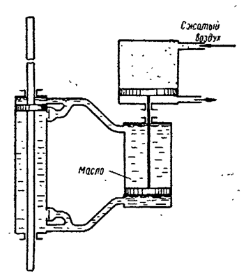

Гидравлический приводной механизм
Рис. 11-4. Гидравлический приводной механизм
где М0 — момент на главном валу; Рн — сила, передаваемая на контактную систему; h — ход контакта; а — угол поворота вала; Лм — к. п. д. механизма.

В некоторых конструкциях современных масляных выключателей вместо многозвенных рычажно-шарнирных механизмов применяются гидравлические приводные механизмы [175, 182]. Принципиальная схема одного из таких механизмов показана на рис. 11-4.

Кинематическую характеристику h=f (а) целесообразнее Определять графическим методом, на основании построения кинематической схемы механизма при различных значениях угла поворота главного вала а (обычно используются данные п. 2), так как аналитические уравнения (даже приближенные) при сложной схеме механизма (например, типа прямил) громоздки и неудобны для инженерных расчетов.
