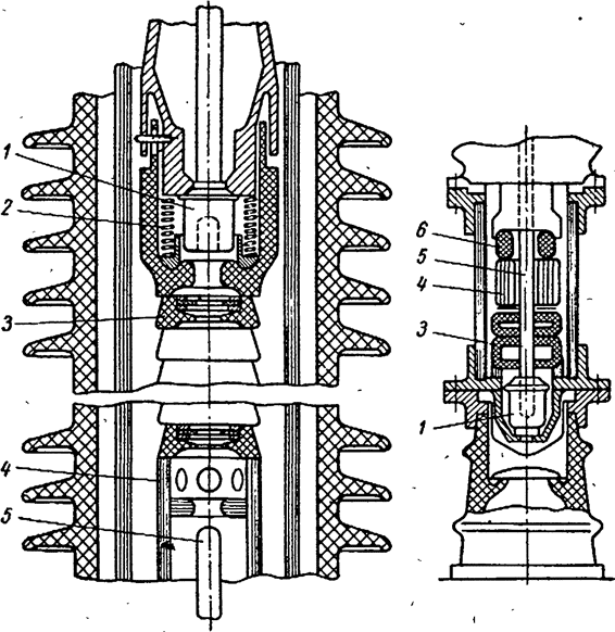

Автодутьевые дугогасительные устройства обычно выполняются или в виде жесткой камеры (рис. 7-1), корпус которой собран иг жестко соединенных между собой деталей, или в виде ток называемой эластичной камеры (рис. 7-2), собранной из отдельных элементов, связанных между собой упруго при помощи пружин или эластичных прокладок.
В процессе отключения при повышении давления внутри камеры элементы эластичной камеры могут разобщаться, образуя дополнительные рабочие каналы в зоне горения дуги, что создает более благоприятные условия для гашения.

1 — неподвижный контакт; 2 — комплект пружин; 3 — рабочий элемент дугогасителя; 4 — распорная труба; 5г— подвижный контакт; 6 — упругое кольцо

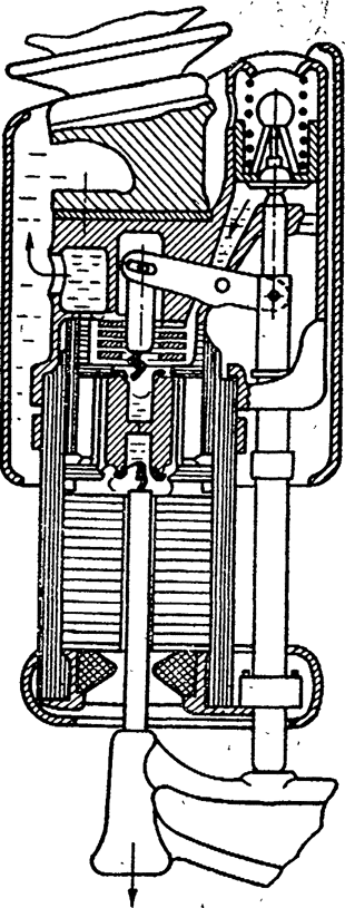

Как уже говорилось выше, некоторые конструкции камер с автодутьем дополняются механизмом для получения добавочного принудительного масляного дутья. Конструктивная схема одного из таких дугогасителей дана на рис. 7-3,

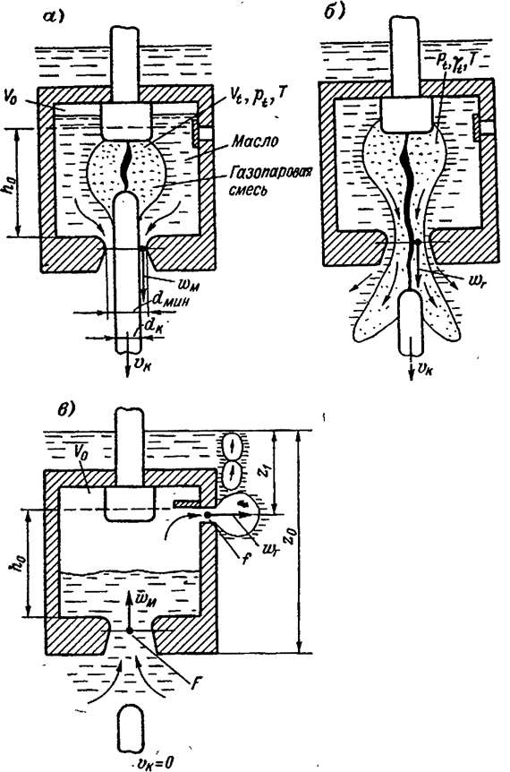

В общем случае весь цикл работы камеры при отключении можно разбить на три основных этапа..
Первый этап — после размыкания контактов дуга горит в замкнутом газопаровом пузыре (рис.7-4,а). В течение этого этапа за счет выделяющейся в дуге энергии в камере образуется запас сжатой до некоторого давления газопаровой смеси, используемой для гашения дуги в рабочих каналах после их открытия.
Второй этап (рис. 7-4, б) наступает с момента начала истечения газопаровой смеси из области газопарового пузыря через рабочие каналы, в которых горит дуга, за пределы камеры.. Характеризуется изменением давления газа в камере и рабочих каналах, а  также интенсивностью истечения. Завершается этот этап восстановлением электрической прочности междуконтактного промежутка, следовательно,  он является основным.
В течение третьего этапа (рис. 7-4, в) происходит удаление из камеры оставшихся после гашения дуги горячих газов и паров масла и заполнение внутренней полости камеры свежим маслом. Таким образом, на этом этапе происходит подготовка камеры для последующего отключения. В дугогасительных камерах, предназначенных для работы в цикле АПВ, этот этап имеет очень важное значение.

Рис. 7-3. Автодутьевое дугогасительное устройство с дополнительным механизмом   принудительного масляного дутья

Рис. 7-4. Схема основных этапов работы дугогасительного устройства с автодутьем в масле:  а — горение дуги ; в замкнутом газопаровом пузыре; б — истечение газопаровой смеси через область гашения дуги; в — наполнение камеры маслом после гашения дуги
