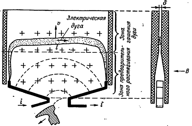

Схема гашения дуги в щелевой камере
Рис. 9-1. Схема гашения дуги в щелевой камере

Схема простого щелевого дугогасителя приведена на рис. 9-1. После размыкания контактов ствол дуги под влиянием поперечного магнитного поля (обычно создаваемого током гасимой дуги  быстро удлиняется и затем перемещается в так называемую зон)у гашения, где изоляционные жаростойкие стенки камеры образую; узкий щелевой канал. При этом, если ширина канала меньше диаметра ствола дуги (б<dc), последний деформируется, сечение его принимает форму вытянутого прямоугольника и площадь соприкосновения с поверхностью стенок увеличивается.
Благодаря этому между дугой и охлаждающими стенками создается хороший тепловой контакт, обеспечивающий  интенсивный теплообмен. Механизм этого теплообмена в данном случае имеет достаточно сложный характер. Конвективный теплообмен  ствола встречным потоком воздуха (газа) при этих условиях, кА показали исследования [151]/ играет незначительную роль.

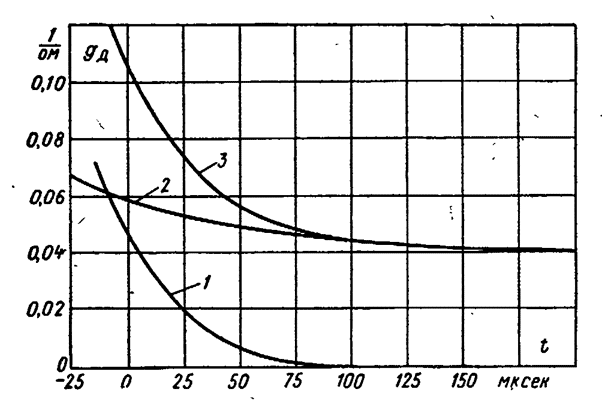

Опытами установлено, что в таких устройствах после перехода тока через нуль дуговой промежуток имеет два параллельных пути для остаточного тока: путь тока через газовый плазменный остаток и путь по нагретому «следу», оставленному дугой на поверхностях стенок камеры. Причем эти пути имеют различные тепловые постоянные времени. Это видно из рис. 9-6, где приведены данные о величине и характере изменения электрической проводимости во времени каждого из этих путей. Постоянная времени нагретого газового остатка составляет около 62 мксек, в то время как для раскаленного следа дуги на поверхности она более 200 мксек; через 75 мксек после перехода тока через нуль электрическая проводимость почти полностью относится к этому второму пути.
Этот проводящий поверхностный путь представляет собой весьма тонкий слой, нагретый добела. Потеря энергии в нем обусловлена главным образом теплообменом с телом стенки камеры.
Таким образом, повторное зажигание дуги в данном случае может происходить или в результате возобновления дуги при теп ловом пробое пути остаточного тока в газе, или в результате развития разряда по раскаленному следу на поверхности. Вероятность развития зажигания дуги в первом случае может быть снижена путем уменьшения величины постоянной времени за счет уменьшения ширины щели б [см. уравнение (9-1)] или за счет устройства вспомогательного воздушного «поддува». Более сложной является задача уменьшения постоянной времени раскаленного следа дуги на поверхности. С этим, по-видимому, связано то обстоятельство, что при отключении весьма больших токов при больших номинальных напряжениях повторное зажигание дуги происходит в результате развития разряда по раскаленному следу на поверхности. Эти относительно тяжелые условия в дуговом промежутке данных дугогасителей в  определенной степени компенсируются более легкими условиями отключения по величине и скорости восстановления напряжения, о которых говорилось выше.
Рис. 9-6. Изменение остаточной электрической проводимости междуконтактной области после перехода тока через нуль при гашении дуги в узкощелевом дугогасителе
/-- проводимость области остаточного ствола; 2 — проводимость раскаленного следа дуги на поверхности стенок камеры; 3—суммарная проводимость
