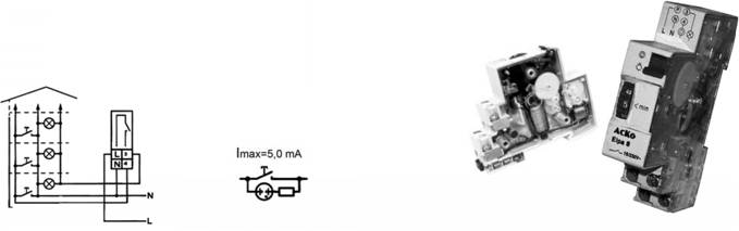

Реле задержки времени Е8 (лестничный выключатель) предназначено для применения в промышленных и бытовых помещениях для коммутации осветительных ламп с регулируемым последующим автоматическим отключением. Для определения места расположения кнопок включения рекомендуется дополнительно устанавливать неоновый индикатор "подсветка".

Принцип действия:
Электрическим приводом реле является миниатюрный шаговый искатель, с понижающим редуктором. Механическое устройство сравнения времени осуществляет сравнение заданного времени (установленного посред-ством лимба) и текущего времени с момента включения этажной кнопки, после чего происходит разъединение силовых контактов реле и отключение света.
Особенности:
  1. наличие двух режимов работы - выключателя и отключения с задержкой;
  2. циклическое повторение - после 20 с работы каждое нажатие этажной кнопки включения дополняет установленную выдержку времени.
