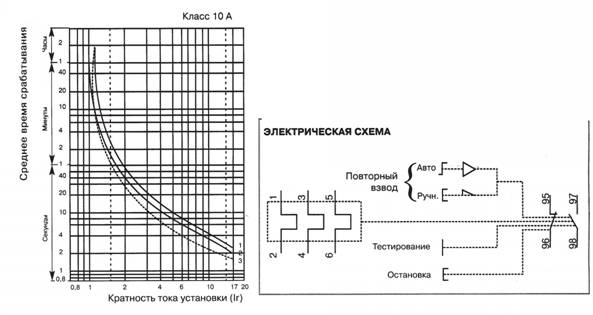

При коммутации токов, не превышающих 0,8ln, температуре от -10 °С до +60 °С и влажности не более 75%. Принцип действия:
Под воздействием протекающего тока (от минимального напряжения до номинального) биметаллическая пластина изгибается тем сильнее, чем больший ток по ней протекает. При определенной величине тока (уставки срабатывания) радиус изгиба становится достаточным для размыкания контактов, посредством которых коммутируется электромагнитная катушка пускателя. Происходит отключение нагрузки от сети. Все биметаллические пластины воздействуют на размыкающие контакты через общее "ярмо".
  1. Симметричный трехфазный режим из холодного состояния.
  2. Симметричный междуфазный режим из холодного состояния.
  3. Симметричный трехфазный режим после длительного протекания номинального тока (горячее состояние).

При нажатии кнопки "STOP" изменяется состояние замыкающих контактов 97-98.
Тестирование:
При нажатии отверткой кнопки "TEST" имитируется срабатывание реле при перегрузке; изменяется состояние нормальнозамкнутого и нормальноразомкнутого контактов и включается индикатор срабатывания.
