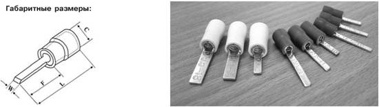

Тип
Размеры, мм
Сечение
W
L
F
С
провода, мм2
Imax, А
BVD1.25-10
2,3
20,0
10,0
BVD1.25-11
3,0
21,0
11,0
BVD1.25-14
3,0
24,0
14,0
4,3
0,5...1,5
15,0
BVD1.25-18
2,3
28,0
28,0
BVD2-9
2,8
19,0
9,0
4,9
1,5...2,5
25,0
BVD2-18
2,3
28,0
18,0
BVD5.5-10
2,8
22,5
10,0
5,6
4,0...6,0
48,0
Материал - анодированная медь (латунь). Изоляция - ПВХ, не поддерживающий горение. Метод фиксации наконечника на проводе - опрессовка.
