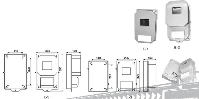

Коробки для электросчетчиков
Коробки для электросчетчиков Е-1 и Е-3
Коробки для электросчетчиков размеры
Предназначены для наружной установки, размещения однофазных (Е-1) или трехфазных (Е-3) счетчиков электрической энергии вместе с автоматическими выключателями.
Устанавливаются посредством винтов (саморезов). Материал: поливинилхлорид (ГОСТ 16338-85). Цвет:  черный, серый.
