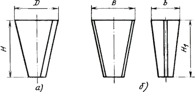

Муфты могут выпускаться трех видов: в съемной форме, в круглой несьемной и овальной несъемной. Съемную форму изготавливают из винипластовой пленки марки КПО толщиной 0,4—0.8 мм. Размеры съемной формы и овальной несъемной приведены на рис. 5 и в табл. 17, размеры несъемной круглой формы - на рис. 3, а и в табл. 9. Комплект деталей и материалов для монтажа муфт КВЭтт представлен в приложении 6.

Рис. 5. Размеры корпусов муфт:
о-в съемной форме; б - в овальной несъемной форме
муфты КВЭтт
