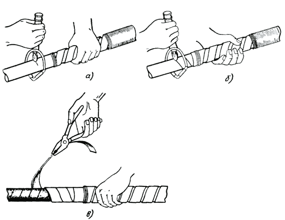

Алюминиевую оболочку удаляют специальным приспособлением. Наиболее удачными из инструментов, предназначенных для этой цели, является универсальный кабельный нож НКУ (см. рис. 10). Вначале делают кольцевые надрезы на таком же расстоянии, как при удалении свинцовой оболочки согласно рис. 19, а, а затем спиральный - рис. 19, б. Порядок работы с ножом НКУ подробно рассмотрен в § 4.
Надрезанную оболочку удаляют с помощью плоскогубцев путем раскручивания согласно рис. 19, в. После снятия оболочки разлитывают ленты полупроводящей бумаги (черной или темно-коричневой). Бумаги отрывают у края оболочки. Вплотную к краю оболочки обрывают и поясную изоляцию. Вслед за этим изгибают жилы. Изгибание жил — одна из самых ответственных операций. При неправильном изгибании бумажная изоляция может надорваться в корешке непосредственно у оболочки кабеля или же в месте изгиба при переходе радиуса в прямой участок.

Снятие алюминиевой оболочки с помощью ножа НКУ
Рис. 19. Снятие алюминиевой оболочки с помощью ножа НКУ:
а - выполнение кольцевого надреза; б — выполнение надреза по винтовой линии; в - снятие оболочки

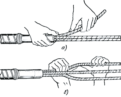

Поэтому если кабельщик не имеет большого опыта, изгибание жил следует производить с помощью шаблона (рис. 20). Достаточно опытные работники могут производить эту операцию вручную (рис. 21). При этом следует учитывать, что радиус изгиба жил должен быть не менее десятикратной высоты сектора или диаметра жилы по изоляции.
Изоляцию жил снимают на участке Г, длину которого определяют способом соединения жил (см. табл. 20 и рис. 15). Предварительно изоляцию у места среза перевязывают двумя-тремя витками хлопчатобумажных ниток. Бумажные ленты разматывают и обрывают их у бандажа.

Изгиб жил кабеля руками
Рис. 21. Изгиб жил руками:
а - разводка жил; 6 - изгиб жил через палец

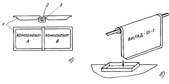

Компонент Б выливают в банку с компонентом Айв течение 3 мин тщательно перемешивают мешалкой до получения однородной массы. Наполнитель в компоненте А может осесть на дно банки, но этот осадок не имеет большой плотности, как при применении эпоксидного компаунда, поэтому размешивание происходит без усилий.
Если полиуретановая композиция поставлена в полиэтиленовом пакете 1 для смешивания компонентов удаляют резиновый шнур 2 из раз- делительной перегородки 3. При этом объем пакета становится единым целым. Для перемешивания компонентов поворачивают пакет в вертикальной плоскости в течение 3 мин. Затем отрезают уголок и приступают к заливке согласно рис. 22. Готовую к применению полиуретановую композицию заливают в форму с небольшой высоты медленно непрерывной струей по стенке формы. Медленная заливка способствует хорошему вытеснению воздуха, при этом не образуются поры и раковины.

Подготовка и заливка полиуретановой композиции
Рис. 22. Подготовка и заливка полиуретановой композиции:
а - расфасовка компонентов в полиэтиленовом пакете; б - заливка композиции в корпус муфты

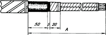

Разделка кабеля для монтажа муфты КВП
Рис. 24. Разделка кабеля для монтажа муфты КВП
После снятия брони и припайки провода заземления на кабель надевают пластмассовую форму. Чтобы ее надеть, необходимо штангенциркулем замерить диаметр кабеля по броне в месте припайки провода заземления. Затем замеряют соответствующий диаметр ступени горловины пластмассовой формы. Ступени горловины меньшего размера удаляют. Кабель обертывают чистой бумагой или тканью для предохранения загрязнений внутренней поверхности формы. Удаляют оболочку кабеля и поясную изоляцию указанными выше способами. Разводят и выгибают жилы с примеркой жил к зажимам электроприемника для определения их оптимальной длины с учетом необходимого запаса на переопрессовку или перепайку наконечников. Выгибать жилы необходимо таким образом, чтобы расстояние между ними на прямых участках было в пределах 30 мм, а радиусы внутренней кривой изгиба жил по изоляции имели кратность не менее 10 по отношению к диаметру круглой жилы или высоте секторной жилы.

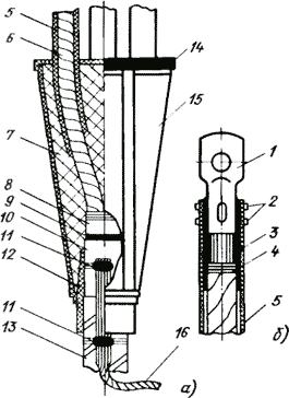

муфта КВПн
Рис. 25. Общий вид муфты КВПн:
а - разрез муфты; б заделка наконечника; 1 - наконечник; 2 - металлические бандажи; 3 — подмотка из ленты ЛЭТСАР; 4 - бандаж из ниток; 5 - наиритовая трубка; б - изоляция жилы; 7 - полиуретановая композиция; 8 — поясная изоляция; 9 - полупроводящая бумага; 10 - оболочка; II - места пайки провода заземления; 12 - двухслойная подмотка из ленты ЛЭТСАР; 13 - броня; 14 - крышка; 15 - корпус; 16 - провод заземления

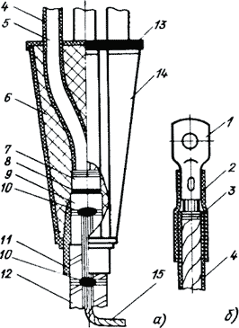

муфта КВПт
Рис. 26. Общий вид муфты КВПт:
а - разрез муфты; б - заделка наконечника; 1 - наконечник; 2 - термоусаживаемая манжета; 3 - нитяной бандаж; 4 - термоусаживаемая трубка; 5 - изоляция жилы; 6 - полиуретановая композиция; 7 - поясная изоляция; 8 - полупроводящая бумага; 9 - оболочка; 10 - места пайки провода заземления; И - двухслойная подмотка из ленты ЛЭТСАР; 12 - броня; 13 - крышка: 14 - корпус; 15 - провод заземления
