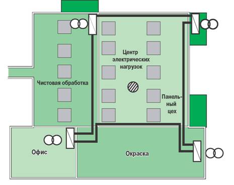

Схема расположения основного оборудования высокого и низкого напряжения на объекте или в здании. Выбор компоновки применяется к результатам этапа 1.
Рекомендации по выбору:
Установка источников питания как можно ближе к центру электрических нагрузок.
Минимизация воздействий, связанных с внешней средой: специальные помещения в здании, если условия в цехе накладывают большие ограничения (температура, вибрации, пыль и т.д.).
Размещение тяжелого оборудования (трансформаторы, генераторы и т.д.) вблизи стен или основных выходов для облегчения техобслуживания.
Пример компоновки приводится на следующей схеме (рис. D12):
Положение центра электрических нагрузок
Рис. D12: Положение центра электрических нагрузок служит ориентиром для размещения источников питания

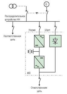

7.3 Использование источников бесперебойного питания (ИБП)
Энергия, необходимая для работы ИБП запасается в аккумуляторной батарее или маховике. Эта система позволяет предотвращать перебои в питании. Время работы ИБП ограничено: от нескольких минут до нескольких часов.
Одновременное использование резервного генератора и блока ИБП служит для постоянного питания нагрузок, для которых перебои в питании недопустимы (рис. D17). Время работы батареи или маховика должно быть сопоставимо с максимальным временем запуска генератора. Блок ИБП служит также для питания нагрузок, чувствительных к помехам (генерация «чистого» напряжения независимо от сети).
Основные характеристики, учитываемые при внедрении блока ИБП:
Чувствительность нагрузок к перерывам питания.
Чувствительность цепей к помехам.

Использование блока ИБП необходимо только в случае недопустимости перебоев в питании.
Рис. D17: Пример подсоединения ИБП

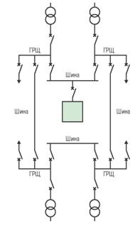

Взаимосвязанные распределительные устройства: если трансформаторы физически удалены друг от друга, они могут соединяться с помощью шинопроводов. Ответственная нагрузка может запитываться одним или другим трансформатором. Поэтому эксплуатационная готовность повышается, поскольку нагрузка может быть всегда запитана в случае отказа одного из источников. Резервирование может быть:
полным: каждый трансформатор способен питать всю установку;
частичным: каждый трансформатор способен питать только часть установки. В этом случае часть нагрузок должна отключаться (сброс нагрузки) при отказе одного из трансформаторов.
Кольцевая конфигурация: эта конфигурация может рассматриваться в качестве расширения конфигурации с соединением между распределительными устройствами. Как правило, четыре трансформатора, подсоединенные к одной линии среднего напряжения, питают кольцевую сеть, образованную шинопроводами. Каждая нагрузка питается несколькими трансформаторами. Такая конфигурация хорошо подходит для установок с высокой плотностью нагрузки (кВА/м2). Если все нагрузки могут запитываться через 3 трансформатора, обеспечивается полное резервирование
на случай отказа одного из трансформаторов. Фактически, каждый шинопровод может может получать питание с двух сторон. В ином случае необходимо учитывать ухудшение работы (с частичным сбросом нагрузки). Эта конфигурация требует разработки специальной селективной защиты при всех режимах короткого замыкания.

Рис. D22.
Рис. D23: Кольцевая конфигурация
