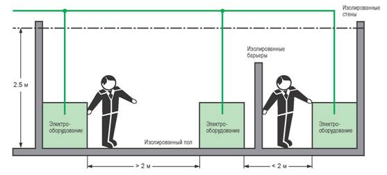

Размещение вне зоны досягаемости или установка барьеров
С помощью этих средств можно достичь крайне низкой вероятности прикосновения к открытой проводящей части, находящейся под напряжением, при одновременном касании сторонней проводящей части, находящейся под потенциалом земли (рис. F24). На практике эта мера может применяться лишь в сухих помещениях и реализуется при соблюдении следующих условий:
Пол и стена помещения должны быть непроводящими, т.е. в любой точке сопротивление относительно земли должно быть:
> 50 кОм (напряжение электроустановки У 500 В);
> 100 кОм (500 В < напряжение электроустановки У 1000 В).
Сопротивление измеряется с помощью приборов типа мегомметр (ручной генератор или электронный прибор с аккумуляторным питанием) между электродом, размещенным на полу или приставленным к стене, и землей (т.е. ближайшим защитным заземлителем). Давление на контрольную площадь электрода должно быть одинаковым при всех испытаниях. Различные производители измерительных приборов предлагают специальные электроды для своих собственных приборов, поэтому необходимо обращать внимание на то, чтобы используемые электроды соответствовали тем, которые входят в комплект данного измерительного прибора.
Незаземленные эквипотенциальные камеры относят к специальным электроустановкам, и их практическая реализация связана с рядом трудностей.
Незаземлённые эквипотенциальные камеры
Размещение оборудования и барьеров должно быть таким, чтобы исключалась возможность прикосновения человека одновременно к двум открытым проводящим частям или к открытой проводящей части и внешней проводящей части.
Открытый защитный проводник не должен вводиться в рассматриваемое помещение.
Входы должны быть устроены так, чтобы входящие в нее люди не подвергались опасности. Например, человек, стоящий на проводящем полу за пределами помещения, не имел возможности дотянуться через дверной проем до открытой проводящей части, доступ к выключателю освещения, установленному, например, в промышленной распределительной коробке.
Защита размещением
Рис. F24: Защита размещением вне зоны досягаемости и установкой непроводящих барьеров

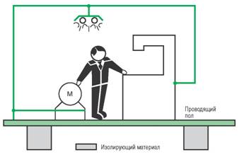

В такой схеме все открытые проводящие части, включая пол *, соединяются проводниками достаточно большого сечения с тем, чтобы не было значительного различия потенциалов между двумя точками. Пробой изоляции между токоведущей частью и металлическим корпусом электроприбора приведет к тому, что напряжение в этой «клетке» повысится до фазного напряжения, но ток короткого замыкания протекать не будет. В этих условиях человек, входящий в такую камеру, окажется в опасности (поскольку он ступит на пол, находящийся под напряжением). Для защиты персонала должны быть приняты соответствующие меры предосторожности (например, непроводящий пол на входе). Кроме того, требуются специальные защитные устройства для обнаружения пробоя изоляции в случае отсутствия значительного тока замыкания.
*В стандарте МЭК 364-4-41 рекомендуется, чтобы произведение номинального напряжения цепи в вольтах и длины кабелей в метрах не превышало 100000, и чтобы длина кабелей не превышала 500 м. Сторонние проводящие части, входящие в эквипотенциальное пространство (или выходящие из него), например, водопроводные трубы, должны быть изолированы и исключены из данной эквипотенциальной сети, поскольку где-то в другом месте данной электроустановки такие части могут быть соединены с защитными заземляющими проводниками.
Эквипотенциальное соединение
Рис. F25: Эквипотенциальное соединение всех одновременно досягаемых открытых проводящих частей
