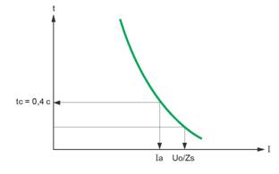

Защита посредством плавких предохранителей (рис. F15)
Величину тока Ia можно определить по время-токовой характеристике плавкого предохранителя. В любом случае, защита не может быть обеспечена, если полное сопротивление цепи Zs или Zc превышает определенное значение.
Величина тока, гарантирующая правильное срабатывание плавкого предохранителя, может быть определена по времятоковой кривой соответствующего предохранителя. Ток короткого замыкания
, определенный выше, должен значительно превосходить величину, необходимую для гарантированного срабатывания этого предохранителя. Как видно из рис. F15, это условие наблюдается, когда
Рис. F14: Отключение системы TN автоматическим выключателем
Рис. F15: Отключение системы TN плавкими предохранителями
Пример: номинальное фазное напряжение сети составляет 230 В, а максимальное время отключения, взятое из графика на рис. F15 - 0,4 с. По этому же графику можно определить соответствующую величину тока Ia. Используя величины напряжения (230 В) и тока Ia, полные сопротивления контура или сопротивление петли фаза-ноль могут быть определены из выражений .
. Эта величина сопротивления не должна превышаться и для
обеспечения успешного срабатывания плавких предохранителей должна быть существенно меньше.
