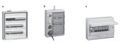

Конечное РУ
Рис. Е29: Конечное РУ: a Prisma Plus G Pack, Ь Kaedra, c Mini Pragma
Как правило, вторичные и конечные распределительные устройства распределяются по объекту.
