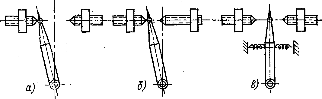

Виды настройки контактных систем поляризованных реле
Рис. 2.14. Виды настройки контактных систем поляризованных реле
Обычно реле выполняются двухобомоточными или многообмоточными, так что одна (одни) обмотка используется как рабочая, другая (другие) — как тормозная или одна — для срабатывания, а другая — для возврата.
Реле в зависимости от назначения могут иметь три вида регулировок: нейтральную или двухпозиционную (рис. 2.14, а), с преобладанием (рис. 2.14,6) и трехпозидионную (рис. 2.14, в).
Пунктиром на рис. 2.14, а показано нейтральное положение якоря, когда отсутствует ток в обмотках, а силы постоянного магнита, действующие влево и вправо, уравновешены. Если нарушить равновесие, то якорь притянется в ту или иную сторону (реле типа РП-4).
Если неподвижный контакт не дает якорю дойти до нейтральной линии, то якорь при отсутствии тока в обмотке будет отклоняться в сторону другого контакта (регулировка с преобладанием, реле типа РП-7).
Реле типа РП-5 имеют трехпозиционную настройку, которая отличается от нейтральной тем, что после отключения тока в обмотках пружины возвращают якорь реле в нейтральное положение.
Если реле типов РП-4, РП-5 и РП-7 служат для включения и отключения нагрузок в сетях 220 В постоянного тока, то следует увеличить раствор разомкнутых контактов до величины не менее 0,45— 0,5 мм.

Нейтральные реле РП-4 (РПБ-4) можно отрегулировать для работы с преобладанием. Для этого нужно перевести вручную якорь реле при отсутствии тока в обмотках реле влево, т. е. до замыкания подвижного контакта с неподвижным, обозначенным Л. Ослабить фиксирующий зажим микрометрического винта левого неподвижного контакта и завинтить этот винт до тех пор, пока якорь не перебросится в противоположную сторону и не замкнется цепь правого контакта (Я—П). Обозначения Л—Я—П наносят на колодке выводов реле. В этом положении вновь зафиксировать винт левого контакта, ослабить микрометрический винт правого контакта и, вращая его влево, отрегулировать необходимый раствор между подвижным и неподвижным контактами.
Если требуется из реле РП-7 (РБП-7) получить реле нейтральное, то поступают в обратном порядке: сначала отводят левый контакт Л, чтобы якорь фиксировался в левом и правом положениях, и регулируют необходимые растворы. Затем проверяют равенство токов срабатывания левого и правого контактов, подавая напряжения разной полярности в одну и ту же обмотку реле. Необходимо так отрегулировать положения неподвижных контактов, чтобы при заданном растворе (0,45—0,5 мм) ток срабатывания реле влево и вправо был одинаковым.
