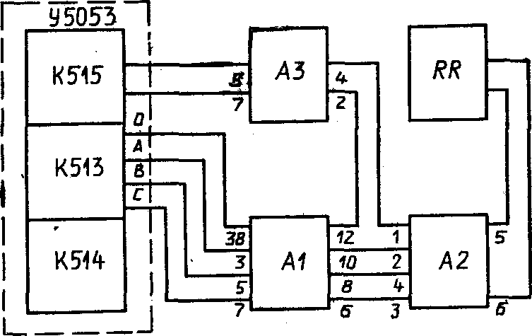

Для проверки подается ток от постороннего источника на вход блока А1 (рис. 11.3). Во избежание перегрева и выхода из строя TAZ, R1, R2 подаваемый ток при всех проверках не должен превышать 7 /ном. Ток срабатывания поляризованных реле Kl, К2 блока А1 должен быть 2,4 мА±10%, коэффициент возврата 0,4—0,5±10 %. При подаче тока
Рис. 11.3. Подключение проверочного устройства типа У5053 к полукомплекту защиты:
К513, К514, К.515 — блоки проверочного устройства; RR *— реостат типа РПС на 1000 Ом или магазин сопротивлений типа Р-33
22—24 мА в тормозную обмотку реле Ki — ток срабатывания его возрастает до 4,1 мА±10 %. Ток срабатывания реле К1 блока АЗ должен составлять 0,8 мА, ток возврата 0,2—0,5 мА. Допускаются отклонения ±10%. Регулировка поляризованных реле, реле тока, промежуточных и указательных осуществляется по общепринятой методике (см. разд. 2).

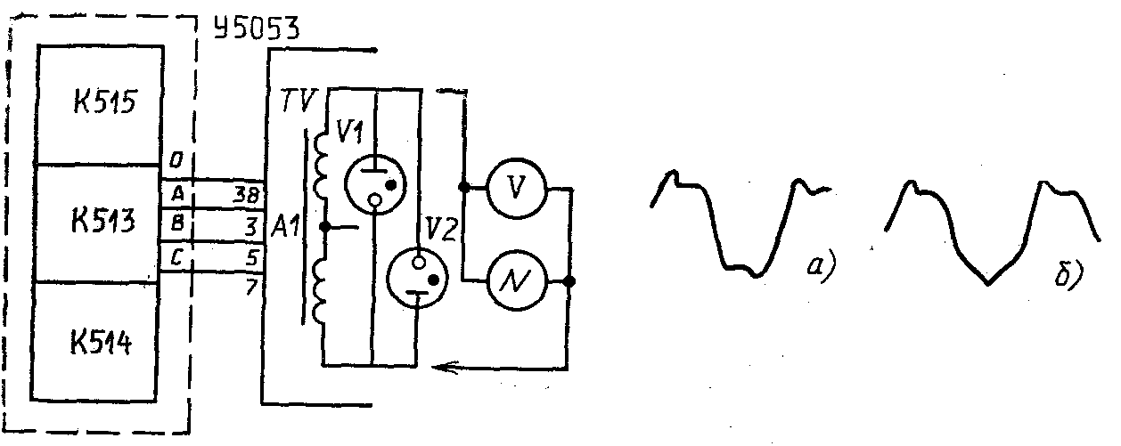

Напряжение зажигания и правильность включения стабилизаторов напряжения VI, V2 проверяются по схеме рис. 11.4. Для этого на входные зажимы 3-7 блока А1 подается ток от проверочного устройства У5053 или УПЗ-2. На выводы стабилизаторов напряжения подключаются вольтметр с большим внутренним сопротивлением и осциллограф. Напряжение зажигания фиксируется по началу искажения синусоиды;
напряжения и должно быть в пределах 100—110 В. Форма среза синусоиды при правильном включении стабилизаторов показана на рис. 5, а, при неправильном — на рис. 11.5,6.

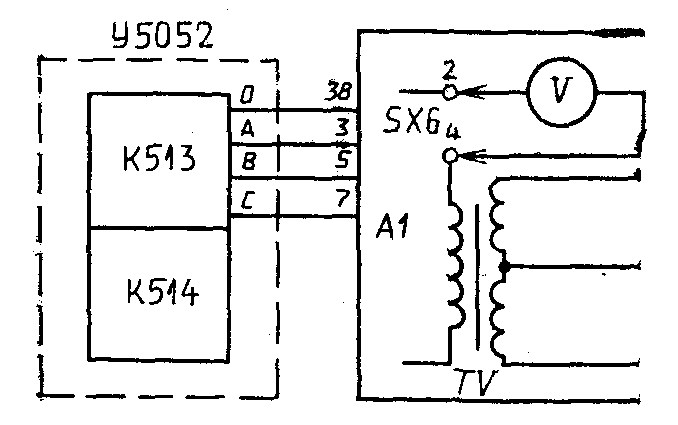

Для проверки коэффициента k на вход TAZ (зажимы 3-7) блока А1 (рис. 11.6) подается ток /ас, равный 0,4 /ном. На выходе TAZ (зажимы
Коэффициент k определяется по формуле
Рис. 11.6. Подключение проверочного устройства типа У5052 к полукомплекту защиты для проверки коэффициента k
а — при правильном включении стабилизаторов; б— при неправильном включении стабилизаторов
Рис. 11.5. Искажение формы синусоидального напряжения стабилизаторами напряжения:
4) перемычки SX6 измеряется напряжение электронным вольтметром. Затем на вход (зажимы 5-38) подается такой ток /во, чтобы напряжение на выходе было равно предыдущему.
Рис. 11.4. Подключение проверочного устройства типа У5053 к полу- комплекту защиты для проверки стабилизаторов напряжения:
V — вольтметр; N — осциллограф
