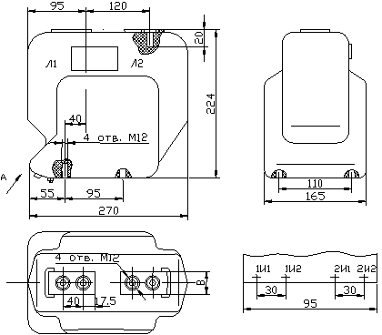

трансформатор токаТОЛ10-1
Рис 1 Общий вид, габаритные, установочные и присоединительные размеры трансформатора типа ТОЛ10-1 конструктивного исполнения 1 и 3
ТОЛ10-1 конструктивного исполнения 2 и 4
Остальное – см. Рис. 1
Рис. Общий вид, габаритные, установочные и присоединительные размеры трансформатора типа ТОЛ10-1 конструктивного исполнения 2 и 4
