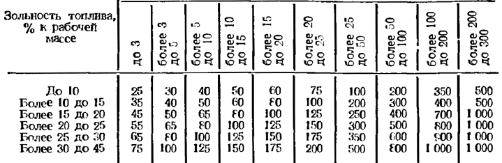

ПРИЛОЖЕНИЕ 2 Минимальные защитные интервалы для тепловых электростанций и промышленных котельных с расходом топлива до 300 т/ч при очистке дымовых газов на 85—90%
Максимальный расчетный расход топлива, т/ч
Примечания: 1. Нормы не распространяются на электростанции и котельные, работающие на газе.
Для электростанций, работающих на жидком топливе, защитные интервалы назначаются применительно к случаю зольности топлива до 10%-
При улавливании более 90% золы минимальный защитный интервал может быть уменьшен на основании специальных исследований.
