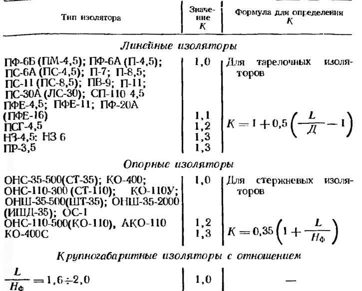

Министерство энергетики и электрификации СССР (Минэнерго) выпустило руководящие указания по проектированию и эксплуатации ЛЭП и РУ, расположенных в загрязненной атмосфере, в которых указан порядок выбора длины пути утечки внешней изоляции для разных условий эксплуатации (см. разд. III).
Как указывалось ранее, разрядные напряжения загрязненных и увлажненных изоляторов пропорциональны длине пути утечек лишь для относительно простых по форме изоляторов.
В ряде случаев путь разряда проходит не только по поверхности изолятора, но и по воздуху; поверхностное сопротивление меняется в ходе развития разряда, что вызывает непропорциональность длины пути утечки и разрядных напряжений. Таким образом путь утечки изоляторов сложной конфигурации используется не полностью. Поэтому возникает необходимость ввести понятие об эффективной длине шути утечки (/.действ):
где К — •поправочный коэффициент. Величина К определяется многими факторами: диаметром тарелки и электродов (шапки и пестика), длиной шути утечки в отдельности по верхней и нижней поверхности и в совокупности, конфигурацией ребер и расстоянием между ними и т. д. Исследования НИИПТ показали, что для изоляторов тарельчатого типа при L/Д^>1,4 величина К может ориентировочно "подсчитана по зависимости
где Д — диаметр тарелки изолятора.
Рекомендованные коэффициенты К для основных типов подвесных и опорных изоляторов нормального исполнения приведены в табл. 3.
Значение поправочных коэффициентов (К) ка развитость поверхности изоляторов для подсчета эффективной длины пути утечки
Как следует из табл. 3, подтверждаемой обобщенными данными по эксплуатации линейных изоляторов обычных и специальных типов для загрязняемых районов, не видны особые преимущества последних. Поэтому по полученным за последнее время данным не может быть рекомендовано применение указанных в ПУЭ норм для различных ступеней номинального напряжения по количеству изоляторов специального типа (например, НС-2) вместо увеличенного числа изоляторов нормального типа (например, П). В свете сказанного ряд выпускаемых в настоящее время промышленностью специальных изоляторов (НС-2, НЗ-З, ПР-3,5) не может быть рекомендован для массового использования.
