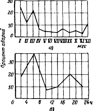

Количество аварий в энергосистемах Минэнерго из-за загрязнения изоляции
Рис. 3. Количество аварий в энергосистемах Минэнерго  из-за загрязнения изоляции в зависимости от времени года (а) п периода суток при делении нх на 4-часовые участки (б).

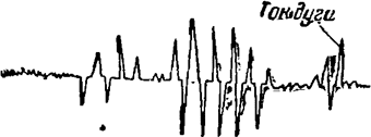

Как показывают многочисленные измерения, частичные разряды в местах наибольшей плотности тока появляются при токах утечки порядка 5—10 мА и характеризуются большим числом коротких (1—3 см) сине-фиолетовых стримеров. При значительной степени увлажнения и загрязнения токи утечки могут достигать до 100— 200 мА (например, при слое 1—2 мг/см2 цемента у изолятора П-4,5). Примерную картину развития процесса разряда в подобном случае можно видеть из осциллограммы на рис. 4.
Броски тока разрядов могут в 20—30 раз превышать ток утечки, обусловленный поверхностным сопротивлением, что связано с частичной шунтировкой поверхностного слоя дугой. Время между сериями бросков тока около 50 мА обычно составляет величину порядка 40—60 сек, а длительность их — до нескольких десятков периодов.
Существование частичных дуг на поверхности изолятора представляет опасность, так как вполне вероятно, что дальнейшее развитие процесса может привести к перекрытию всей поверхности. Короткие дуги с током в несколько десятков миллиампер еще не представляют опасности в отношении перекрытия, и изолятор может работать долго (часы). Но уже при токах утечки 100 мА и более вполне вероятно перекрытие изолятора. Ток утечки, при котором происходит перекрытие изолятора, во многом зависит от формы и положения изолятора, характера загрязнителя и т. д.

Осциллограмма развития процесса разряда на поверхности загрязненного изолятора
Рис. 4. Осциллограмма развития процесса разряда при горении короткой частичной дуги на поверхности загрязненного изолятора.
