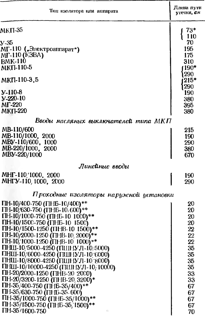

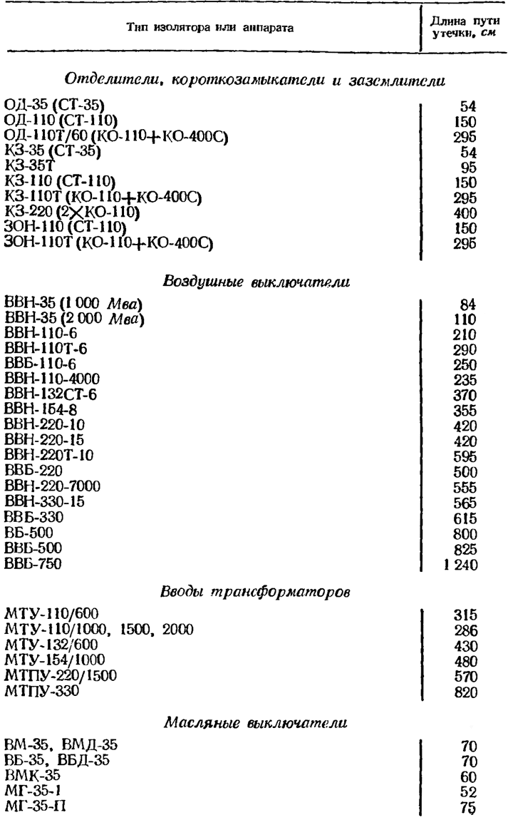

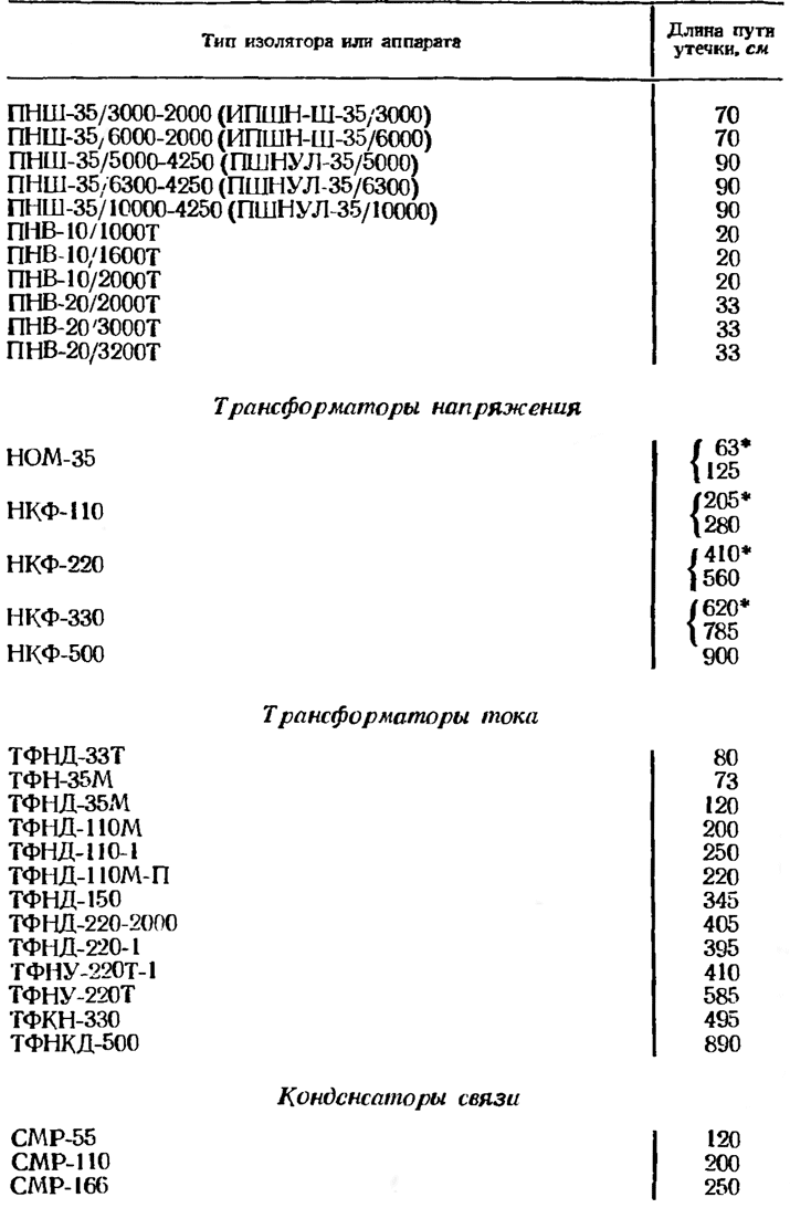

Длина пути утечки изолирующих конструкций и изоляторов
Длина пути утечки изолирующих конструкций и изоляторов 2
*При двух значениях длины пути утечки фактическую длину следует определять путем измерения.
** С алюминиевой токоведущей шиной.
* При двух значениях длин пути утечки фактическую длину следует определять путем измерений.

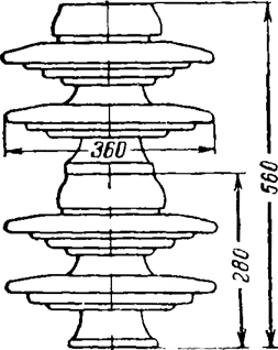

Изолятор для разъединителей 35 кВ
Рис. 8. Изолятор 2XOC-I для разъединителей 35 кВ (£утечки =148 СМ).

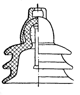

Изолятор подвесной типа НС-2
Рис. 10. Изолятор подвесной типа НС-2.
