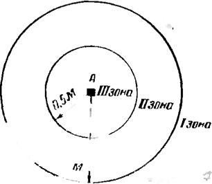

Минимальный защитный интервал до зоны с I степенью загрязненности в свою очередь может быть разделен на зоны с II степенью загрязненности атмосферы (изоляция усиленного исполнения класса Б по ГОСТ 9920-61 и зона с ТП степенью загрязненности атмосферы). Зона с III степенью загрязненности лежит между источником загрязнения и половинной величиной минимального защитного интервала (рис. 13). В последнем случае должны был применены изоляция с II степенью усиления или закрытые распределительные устройства.
В последние годы в районах с интенсивным сельским хозяйством и там, где широко применяются химические удобрения, отмечаются перекрытия изоляции линий электропередачи, выполнимой в соответствии с нормами (1.2—1,3 см!кВ). Опытами установлено, что в этих случаях имеется большой разброс величин разрядных характеристик отдельных гирлянд. Исходя из этого, в ряде энергосистем Украины на линиях 110 кВ уровень изоляции повысили до 1,6 ml см. Надо отметить, что на линиях высшего класса (300—500 кВ), изоляция которых была выбрана, исходя из величии перенапряжений, также может быть не обеспечена надежная работа при слабых загрязнениях полевого типа.
Схема выбора изоляции вблизи источников загрязнения
Рис. 13. Схема выбора изоляции вблизи источников загрязнения.
А — источник загрязнения: М — минимальный защитный интервал: 1 —  зона с Г степенью загрязненности атмосферы (изоляция нормального исполнения): II — зона со TI степенью загрязненности атмосферы (изоляция усиленного исполнения. класс Б по ГОСТ S920 61): III — зона с III степенью загрязненности атмосферы (изоляция со II степенью усиления или закрытые распределительные  устройства

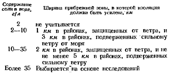

Выбор степени усиления изоляции электрических устройств, находящихся в прибрежной зоне морей и соленых озер, определяется по табл. 5, но и с учетом солености воды, климатических условий и рельефа местности.
Защищенными от действия морского ветра считаются районы, отделенные от берега лесом, либо при наличии благоприятного рельефа местности (холмы, горы и т. д.).

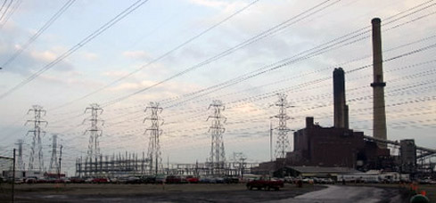

На тепловых электростанциях в зависимости от вида топлив, его расхода и зольности величина минимального защитного интервала определяется, исходя из величин, приведенных в таблице приложения 2.
Для электростанций с расходом топлива более 300 т!ч величина минимальных защитных интервалов должна определяться на основе более точных, специальных расчетов, производимых по методике, учитывающей рассеивание выбросов из дымовых труб (Указания Госстроя СН 369-67).
В заключение следует указать, что в отдельных случаях может возникнуть необходимость в иных мерах защиты от загрязнения вместо увеличения длины пути утечки, а именно постройка ЗРУ, вынос устройств за зону загрязнений и т. д.
Ширина прибрежной зоны, в которой необходимо усиление изоляции, определяется следующим образом:
