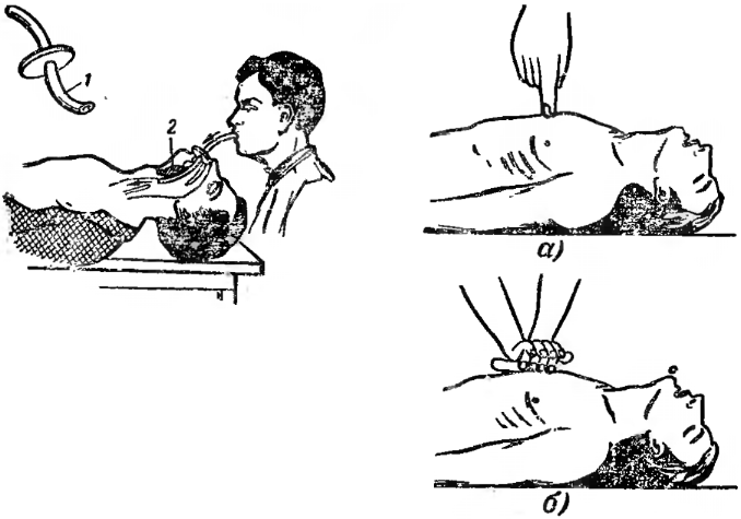

Производство искусственного дыхания с помощью специальной резиновой трубки
Рис. 2. Производство искусственного дыхания с помощью специальной резиновой трубки. 1 — трубка; 2 — язык.

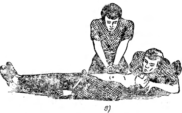

Производство наружного массажа сердца
Рис. 3. Производство наружного массажа сердца. а — место нажима на грудную клетку, б — положение рук оказывающего первую помощь; в — одновременное производство массажа и искусственного дыхания.

При вдувании воздуха в рот закрывают нос пострадавшего. Частота вдувания 10—12 раз в 1 мин. Вдувание можно производить через марлю или специальную резиновую трубку (рис. 2).
В случае отсутствия у пострадавшего сердцебиения следует одновременно с искусственным дыханием проводить непрямой массаж сердца. Пострадавшего укладывают спиной на жесткое основание и быстро освобождают от стесняемой одежды. Оказывающий помощь становится с какой-либо стороны пострадавшего и кладет па нижнюю часть его грудной клетки ладонь вытянутой до отказа руки, а второй рукой производит надавливание (рис. 3) таким образом, чтобы грудина смещалась на 3—4 см. После каждого надавливания быстро отнимают руки, чтобы не мешать свободному выпрямлению грудины. Частота надавливания 50—60 раз в мин, причем после трех-четырех надавливаний делают перерыв на 2 сек, во время которого производят вдувание воздуха по методу «изо рта в рот».
Если первую помощь оказывает один, то пострадавшему он делает два-три глубоких вдувания, затем 4 — 6 надавливаний на грудную клетку, затем цикл повторяется.
Если оказывающих помощь двое, то один из них (менее опытный) должен производить искусственное дыхание, а другой массаж сердца (рис. 3,6).
Массаж сердца и искусственное дыхание необходимо производить до появления у пострадавшего самостоятельного устойчивого дыхания и начала работы сердца.
