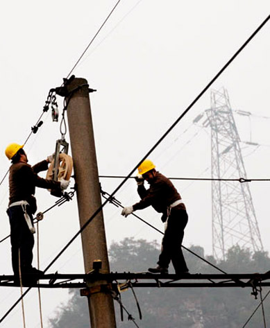

Раскатка и монтаж проводов.
Перед началом раскатки проводов, подъемом их на опору и натяжкой необходимо убедиться в исправности тяговых, подъемных и других механизмов и приспособлений, а также необходимо осмотреть барабаны с проводом и устранить имеющиеся неисправности. Нахождение людей под поднимаемыми тросами или проводами нe допускается. Перед подъемом на опору следует убедиться в исправности предохранительных поясов, когтей, а также в надежности установки опоры.
Запрещается влезать на опору со стороны вылета траверс, а также влезать и производить работы па угловой опоре со стороны, в направлении которой натягивают провода. Работу и подъем на угловую опору необходимо производить со стороны наружного угла поворота.
После подъема на траверсу предохранительный пояс следует закрепить за опору. При отсутствии или невозможности использования телескопических вышек подъем на железобетонные опоры осуществляется с помощью специальных когтей или приспособлений.
Перемещение автовышки с поднятой выдвижной частью или при наличии в корзине людей запрещается. Работа в люльке разрешается только после ее подъема и надежного закрепления. Рабочие во время работы должны стоять на дне корзины. Оставлять на элементах опоры арматуру или инструмент, сбрасывать материалы, инструмент или приспособления запрещается, так как это может привести к несчастным случаям. Монтаж проводов вблизи действующей BЛ должен производиться только под руководством производителя работ после получения рабочими дополнительного инструктажа.
При монтаже BЛ большой протяженности смонтированные участки ВЛ длиной 2 км заземляют и закорачивают на все время монтажа. При приближении грозы работы на ВЛ или вблизи ее немедленно прекращаются и рабочие отводятся в безопасное место.
монтаж провода ВЛ
Монтаж переходов через действующие BЛ производят после отключения и заземления пересекаемой линии. Провода смонтированного перехода по окончании работ заземляют с обеих сторон на Бее время монтажа. Работы при переходах через линии высокого напряжения следует производить в диэлектрических перчатках, соблюдая особую осторожность. Монтаж переходов через линии связи производится после устройства защитной сетки или защитного троса над пересекаемой линией. Тяговые механизмы и приспособления в этом случае обязательно заземляют.
