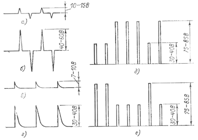

Наладка устройства типа ТМЭ-1 (см. рис. 5 и 6). Узел автоматического запуска обычно не требует какой-либо наладки. Нормальная его работа проверяется подключением осциллографа на выходную обмотку w3 элемента ПЭ или на конденсатор связи С5. При этом на экране осциллографа должны наблюдаться импульсы, аналогичные приведенным на рис. 25. Если импульсы отсутствуют, го следует подобрать резистор R7 в цепи подготовки W4 элемента ПЭ. Импульсы в выходной обмотке w3 и на конденсаторе связи С5 при работающем распределителе должны быть по возможности минимальны.
Параметры и форма сигналов устройства ТМЭ-1
Рис. 25. Параметры и форма сигналов устройства ТМЭ-1.
а — на выходной обмотке ПЭ при работающем РИ; б — на выходной обмотке ПЭ при неработающем РИ; в —на конденсаторе CS при работающем РИ: г на конденсаторе CS при неработающем РИ; д — на нагрузках элементов ОЭ. ОЭ1. ОЭ2- е — на нагрузке элемента ЗЭ.

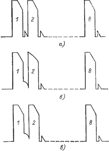

Наладка РИ сводится к определению неисправных элементов (диодов с пониженным обратным сопротивлением) и оптимального значения сопротивления связи Rсв. Вход осциллографа подключается к групповому диоду Д5 (рис. 5, точка а) и к общей шинке РИ (точка б); развертка осциллографа производится на восемь периодов, а внешняя синхронизация осуществляется от последнего элемента предыдущей группы РИ.  В этом случае на экране осциллографа можно наблюдать импульсы целой группы РИ (восемь импульсов); если все элементы исправны, то импульсы на экране аналогичны приведенным на рис. 26,с. По характеру изменения формы и амплитуды импульсов можно судить о неисправности в данной группе РИ. Поскольку каждой ячейке РИ соответствует определенной формы импульс, неисправный элемент можно определить однозначно. Например, если у зарядного диода Д1 понижено обратное сопротивление, то импульс будет иметь искажение (рис. 26,6).
Рис. 26. Формы сигналов группы РИ устройства ТМЭ-1.
Если же понижено обратное сопротивление у входного диода Д2, то у всех импульсов группы, за исключением импульса поврежденной ячейки, будет наблюдаться срез вершины. Если поврежден один из выходных диодов ДЗ и Д4, то импульс будет иметь вид, показанный на рис. 26,е. Проверяя таким образом все  группы РИ, отбраковывают все диоды, имеющие пониженное обратное сопротивление. После отбраковки неисправных диодов приступают к определению оптимального значения сопротивления связи. Для этого устройство подключают к сети через автотрансформатор. Резистор связи в блоке питания заменяют переменным резистором с сопротивлением порядка 7—10 кОм. При напряжении 187 В сопротивление связи увеличивают до
такого значения, при котором РИ работает без сбоя. После этого замеряют значение полученного сопротивления, это будет Rсв.mах. При напряжении 242 В сопротивление связи уменьшают до такого значения, при котором в момент включения в РИ появляются две единицы, а затем одна из них пропадает. Замеряют значение полученного сопротивления, это будет Rсв-min. Оптимальное значение определяется как среднее этих

Работу элементов ОЭ и ЗЭ можно проверить, подключив вход осциллографа на резисторы R14, R13, при этом на экране должны наблюдаться импульсы, приведенные на рис. 25,д, е. Импульсы 30—40 В — это импульсы распределителя, а 75—85 В — импульсы запирания.
