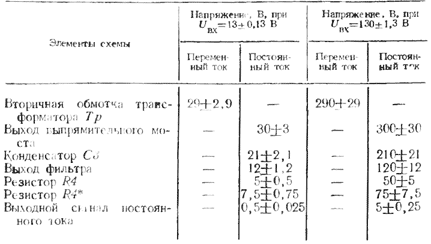

Таблица 2
При неисправной работе преобразователя типа Е722 проверяются его отдельные элементы. В табл. 2 приведены ориентировочные значения напряжений на основных элементах преобразователя Е722.
