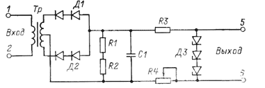

Рассмотрим два типа преобразователей промышленного изготовления, чаще всего применяемых для ТИ, переменного тока. К ним относятся преобразователи  типов ВПТ-4 и Е708. На рис. 15 приведена схема первичного преобразователя типа ВПТ-4. В схеме осуществляется двухполупериодное выпрямление с помощью кремниевых диодов Д1, Д2. Выпрямленное напряжение отфильтровывается конденсатором С/. Вспомогательный трансформатор Тр гальванически разделяет цепь измерительного трансформатора тока и систему ТИ. Так как трансформатор Тр является трансформатором тока, у которого значение первичного тока не зависит от нагрузки во вторичной обмотке, то размыкание ЛС приводит к возрастанию э. д. с. во вторичной обмотке, что может привести к повреждению изоляции ЛC и самого преобразователя.
схема преобразователя типа ВПТ-4
Рис. 15. Принципиальная схема преобразователя типа ВПТ-4.
Для ограничения напряжения при отключении нагрузки преобразователя или обрыве ЛС на выходе устройства предусмотрены кремниевые стабилитроны ДЗ, которые ограничивают нарастание напряжения. Для компенсации температурной погрешности, вызванной непостоянством характеристик кремниевых выпрямителей Д1, Д2 при изменении окружающей температуры, применены резисторы Rl, R2.
Как известно, с увеличением температуры уменьшается коэффициент выпрямления, так как температурный коэффициент обратного сопротивления германиевых выпрямителей больше температурного коэффициента их прямого сопротивления, т. е. среднее значение тока вЛС уменьшилось бы, но благодаря увеличению при этом сопротивлений резисторов Rl, R2 ток в ЛС практически не изменился. Дополнительная температурная погрешность —1% на 10°С изменения температуры в месте установки преобразователя. Ток в резисторах Rl, R2 приблизительно в 4 раза больше тока в ЛС. Резисторы R3, R4 служат для снижения погрешности из-за колебаний сопротивлений линии связи и имеют сопротивление  значительно большее, чем нагрузка. Резистор R4 имеет переменное сопротивление и служит для регулирования тока в ЛС.

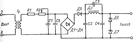

Первичные преобразователи переменного тока Е708 предназначены для линейного преобразования действующего значения переменного тока в унифицированный выходной сигнал постоянного тока 0—5 мА на нагрузке 3±0,3 кОм. Преобразователь работает в комплекте с нагрузочным сопротивлением Р725, которое дополняет  нагрузку до 3 кОм.
схема преобразователя типа Е708
Рис. 16. Принципиальная схема преобразователя типа Е708.
Основная погрешность не превышает ±1,0% минимального значения выходного сигнала. Принципиальная схема устройства приведена на рис. 16. Преобразователь состоит из разделительного трансформатора Тр, выпрямительного моста Д1—Д4, фильтра С2, СЗ, С4, Др, цепочки для ограничения выходного сигнала Д5—Д7 и добавочного резистора R2. Резистор R2 и конденсаторы С1 и С5 служат для уменьшения перенапряжений, возникающих на диодах Д1—Д4 при перегрузке преобразователя токами к. з. Для ограничения выходного сигнала при перегрузках и обрывах цепи нагрузки служат диоды Д6, Д7. Эти же диоды предохраняют выход преобразователя от появления выходного сигнала обратной полярности при нарушениях в работе преобразователя. Диод Д5 резервирует диоды моста.
