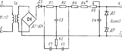

схема преобразователя Е722
Рис. 19. Принципиальная схема преобразователя Е722.
Первичный преобразователь напряжения неременного тока Е722 предназначен для линейного преобразования напряжения переменного тока (коэффициент нелинейности 2%) в унифицированный выходной сигнал постоянного тока 0—5 мА на нагрузке 3+0,3 кОм. Преобразователь работает в комплекте с нагрузочным сопротивлением Р725, которое дополняет нагрузку до 3 кОм. Основная погрешность не превышает ±1,0% номинального значения выходного сигнала. Принципиальная схема устройства изображена на рис. 19. Преобразователь состоит из: разделительного трансформатора. который гальванически разделяет входную и выходную цепи; выпрямительного моста на диодах Д1— Д4; фильтра для уменьшения пульсации, состоящего из резисторов Rl—R5 и R4* и конденсаторов CI—С4. Резистор R3 одновременно является балластным сопротивлением, уменьшающим влияние нелинейности прямого сопротивления диодов. Резистор R5 служит для регулирования выходного тока. Назначение диода Д5 и стабилитронов Д6 и Д7 такое же, как и в устройстве для ТИ переменного тока.

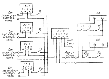

Устройство для группового телеизмерения переменного тока.
В устройствах для групповых схем ТИ переменного тока по вызову комплект телеизмерительной аппаратуры состоит из корректирующих трансформаторов типа КТ-1 в количестве, соответствующем числу контролируемых объектов (но не больше 10), одного общего выпрямительного устройства типа ВУ-2 и одного или нескольких приемных приборов, устанавливаемых на ПУ. Входные цепи корректирующих трансформаторов подключаются к контролируемым объектам через измерительные трансформаторы тока. Напряжение с выходных зажимов КТ-1 через контакты объектных реле устройства ТУ—ТС—ВТИ подается на вход выпрямительного устройства ВУ-2. Выпрямленный постоянный ток на выходе ВУ-2 изменяется пропорционально измеряемому току. Приемный прибор градуируется в единицах измеряемой величины и подключается к Л С контактами объектных реле устройства ТУ—ТС—ВТИ.
Схема подключения приборов при групповом ТИ изображена на рис. 20. Телеизмерение по вызову обеспечивает эксплуатационному персоналу возможность периодического измерения параметров контролируемых объектов, при этом один канал обеспечивает до 10 измерений. Групповое устройство для ТИ тока по вызову включает в себя до 10 корректирующих трансформаторов при использовании одного выпрямительного устройства. Число приемных приборов соответствует числу коэффициентов трансформации контролируемых объектов. Инструкцией завода-изготовителя допускается вы- -зов на один приемный прибор с двух контролируемых пунктов через два ВУ-2 при условии равенства коэффициентов трансформации трансформаторов тока. Практика наладки и эксплуатации показывает, что возможен вызов ТИ на один приемный прибор более чем с двух контролируемых пунктов, однако в этом случае требуется более тщательная настройка приборов.
Устройства для измерения переменного тока и напряжения также могут работать в схеме группового ТИ, аналогичной схеме, приведенной на рис. 20, но в этом случае преобразователь с помощью систем ТУ—ТС—ВТИ непосредственно подключается к каналу связи (без выпрямительного устройства).
Схема ВУ-2 аналогична схеме преобразователя ВПН-4. В отличие от схемы ВПН-4 обмотки смещения в выпрямительном устройстве имеют меньшее число витков, а обмотка управления — большее число витков, кроме того, ВУ-2 имеет в цепи управления два подгоночных резистора для регулирования входного напряжения в зависимости от подключенного к нему преобразователя.
Схема подключения приборов при групповом телеизмерении переменного тока
Рис. 20. Схема подключения приборов при групповом телеизмерении переменного тока.
