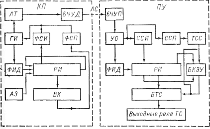

Функция TP — ВТИ осуществляется аппаратурой ТУ. Структурная схема работы устройства в режиме ТС (рис. 9) содержит следующие основные узлы: распределители импульсов РИ-, формирователи импульсов движения ФЯД; узел автоматического запуска А3\ формирователь синфазирующего импульса ФСИ; формирователь селективной паузы ФСП; вспомогательные контакты объектов телесигнализации В/С; генератор импульсов ГИ; блок частотного уплотнения передающий БЧУД; блок частотного уплотнения приемный БЧУП-, линейный триггер ЛТ; усилитель-ограничитель УО; селектор синфазирующего импульса ССИ; селектор селективной паузы ССП\ триггер схемы совпадения ТСС\ блок контрольно-защитных узлов БКЗУ; блок триггеров сигнализации БТС.
Структурная схема работы в режиме ТУ аналогична структурной схеме ТС. Отличие в том, что за цикл передачи для повышения надежности посылается только одна команда и каждый код ТУ должен содержать три удлиненные паузы. На приемной стороне имеется контроль и защита от исполнения двух приказов за один цикл передачи.

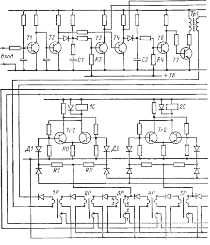

На рис. 11 приведена принципиальная схема ТС полукомплекта ПУ. Импульсы из ЛС поступают на вход усилителя-ограничителя, выполненного на транзисторах 77, Т2. С выхода Т2 импульсы поступают на селектор синфазирующего импульса, выполненный на транзисторах Т4, Т6, Т7, и на селектор селективной паузы, выполненный на транзисторе ТЗ. На выходе 77 импульс появляется один раз в цикл при приходе из ЛС удлиненного синфазирующего импульса. Через трансформатор Тр1 этот импульс подготавливает элемент распределителя 1Р. Распределитель запускается и работает синхронно с распределителем КП. Импульсы движения формируются и усиливаются транзисторами Т5, Т10—Т13. С Т13 импульсы движения поступают в нечетные элементы распределителя, а с Т12 в четные.
Принципиальная схема ТС полукомплекта ПУ ВРТФ-1схема ТС полукомплекта ПУ ВРТФ-1
Рис. 11. Принципиальная схема ТС полукомплекта ПУ ВРТФ-1.
На выходе селектора селективной паузы импульсы появляются при приходе из ЛС удлиненной паузы. Эти импульсы воздействуют на триггер схемы совпадения (Т8, Т9). При отсутствии в ЛС удлиненных пауз транзистор Т8 открыт, Т9— закрыт. Импульс распределителя не может пройти по цепям эмиттер-база левых транзисторов Тг1—Тгп, так как эти цепи зашунтированы открытым транзистором Т8. Импульс от распределителя проходит от конца обмотки 6—7 через резистор R0, эмиттер-базу правых транзисторов, диод Д2, резистор R2 к началу обмотки 6—7. В этом случае правые транзисторы всех триггеров Тг1— Тгп открыты, а сигнальные реле 1С — пС включены. При наличии удлиненной паузы в ЛС транзистор Т8 закрывается, Т9 открывается. В этом случае импульс от распределителя переводит соответствующий триггер сигнализации в рабочее положение, а сигнальное реле, переключаясь, сигнализирует на диспетчерский щит об изменении состояния того или иного объекта.
На принципиальных схемах ТС полукомплектов ПУ и КП показаны основные узлы устройства ВРТФ-1. На схемах не показаны блоки стабилизации и питания, узлы контроля работы распределителей, узлы контроля канала связи и синхронной работы, защитные узлы, блоки частотного уплотнения и полосовые фильтры.
