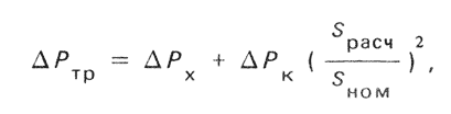

  1. Для трансформаторов мощностью до 1000 кВ*А с достаточной для практических расчетов точностью тепловыделение можно принять как сумму потерь холостого хода и нагрузочных потерь, т.е. примерно 3 % номинальной мощности трансформатора. При больших мощностях
(37)
где— постоянные потери холостого хода (потери в стали), не зависящие от нагрузки, кВт;— потери к.з. (потери в меди), зависящие от загрузки трансформатора, кВт; Sрасч — фактическая мощность
потребления (расчетная мощность) трансформатора, кВ А; S — номинальная мощность трансформатора, кВ* А.
Потери холостого ходаи к.з.трансформатора приведены в каталогах на трансформаторы, а для специальных трансформаторов, например питающих тиристорные агрегаты, — в данных заводов-изготовителей.
Расчетную мощность трансформатора определяют расчетом нагрузок в общем случае или в случае питания, например тиристорных агрегатов, как мощность потребления тиристорного агрегата.
