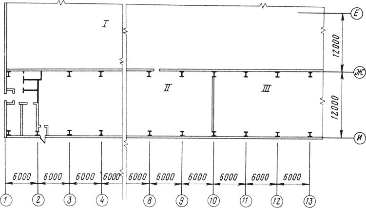

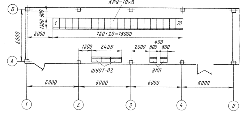

Примеры компоновки электрооборудования в помещениях распределительного пункта (РП) и комплектной трансформаторной подстанции (КТП) показаны на рис. 3 и 4, пример размещения электропомещений в корпусе дробления — на рис. 5.

При компоновке зданий и сооружений следует исходить из двух основных принципов: электротехнические помещения должны быть максимально приближены к центрам электрических нагрузок; сооружение электротехнических помещений не должно вызывать увеличения основных строительных объемов зданий.
Следует добиваться максимального укрупнения электротехнических помещений, так как при этом существенно облегчается их обслуживание и сокращается численность эксплуатационного персонала.
Компоновка электрооборудования в помещении распределительного пункта
Рис. 3. Компоновка электрооборудования в помещении распределительного пункта
Компоновка электрооборудования в помещении комплектной трансформаторной подстанции
Рис. 4. Компоновка электрооборудования в помещении комплектной трансформаторной подстанции
Целесообразно проектировать специальные электротехнические пролеты для размещения в них распределительных, преобразовательных и трансформаторных подстанций, галерей внутрицеховых токопроводов 6 — 10 кВ, ПСУ, операторских пунктов, помещений для аппаратуры КИП, а также санитарно-технических установок, в первую очередь устройств для вентиляции электротехнических помещений.
Размещение электропомещений в корпусе дробления
Рис. 5. Размещение электропомещений в корпусе дробления:
/ — технологический пролет; // — распределительный пункт 10 кВ; III — комплектная трансформаторная подстанция 10/0,4 кВ
При проектировании не следует задавать такое расположение электротехнических помещений, которое препятствовало бы дальнейшему расширению проектируемого корпуса. В основном это касается помещений, располагаемых у торцевых стен зданий и которые могли бы помешать дальнейшему удлинению конвейеров. Поэтому на первом этапе проектирования горно-обогатительного предприятия необходимо определить, какие технологические изменения может вызвать дальнейшее расширение того или иного корпуса или их последующая реконструкция. Перенос электротехнического помещения в условиях действующих предприятий приводит к неоправданным капитальным затратам и недопустимо длительной остановке технологического оборудования.
При сооружении встраиваемых пролетов и размещении отдельных электротехнических помещений в основных строительных объемах зданий следует учитывать возможность проникновения в эти помещения воды с вышележащих отметок при смыве просыпи и пыли, при их использовании в нормальном технологическом процессе. В этих случаях рекомендуется организовывать дополнительное помещение в виде этажа над электротехническим помещением, где не производится смыв стен и потолков и вода не требуется для технологического процесса. В необходимых случаях можно рекомендовать специальное дополнительное перекрытие для защиты электротехнического помещения от воды. Однако не следует применять предлагаемые в подобных случаях строительными группами перекрытия с гидроизоляцией, так как на горно-обогатительных предприятиях в результате вибраций, возникающих при работе технологического оборудования, качество гидроизоляции резко ухудшается и она не в состоянии предотвратить проникновение воды в электротехнические помещения.
При эксплуатации предприятий с использованием большого количества воды уровень грунтовых вод вследствие нарушения технологии или прорыва трубопроводов может существенно повышаться. В результате даже такие кабельные сооружения, глубина заложения которых предусматривалась выше максимального уровня грунтовых вод, принятого по данным геологических изысканий, в ряде случаев оказывались затопленными. Поэтому превышение отметки заложения подвалов над максимальным уровнем грунтовых вод рекомендуется принимать 2-2,5 м.
Задания на габариты электротехнических помещений выполняют в начале проектирования на базе технологических компоновок. На этих заданиях проемы и закладные части не указываются. Достаточно в одну линию показать требуемое расположение помещения, его размеры в плане, а также минимальные вертикальные размеры как самого помещения, так и относящегося к нему кабельного сооружения. Все размеры следует задавать "в чистоте". На этих же габаритных чертежах рекомендуется указать количество выделяемого в задаваемых помещениях тепла (см. разд. 3.2), а также нагрузки на перекрытия от установленного оборудования.
