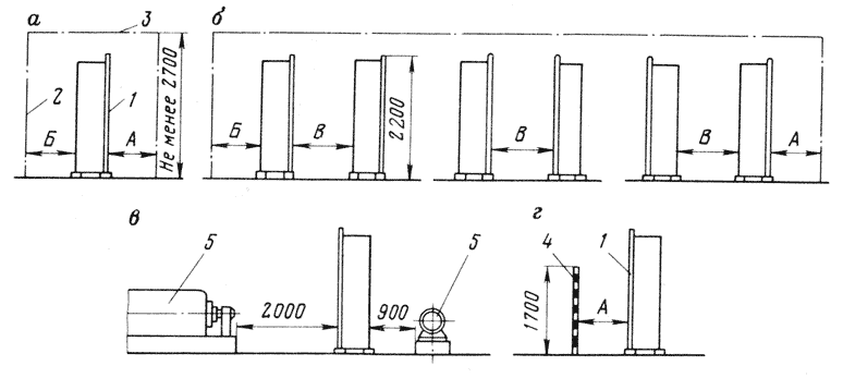

На рис. 6 — 8 показаны минимальные размеры приближений при размещении КРУ, КТП и щитов управления. Для всех вариантов указаны размеры, необходимые при компоновке электрооборудования, а также размеры по высоте установки, в табл. 13 приведены минимальные размеры проходов для щитов управления при различных вариантах их расположения.

Рис. 8. минимальные расстояния при установке щитов управления:
а — однорядной; б — двухрядной; в — щита и электрических машин; 7 — линия фасада щита; 2 — контуры строительных элементов; 3 — низ балки перекрытия; 4 — сетчатое ограждение; 5 — электрическая машина

Выступающие строительные элементы здания, например колонны, требуют увеличения размеров проходов за щитами, в этом случае необходимо указанные минимальные размеры проходов принимать от наиболее выступающих элементов здания (см. рис. 6—8), не допуская местных сужений в местах, где расположены токоведущие части.
