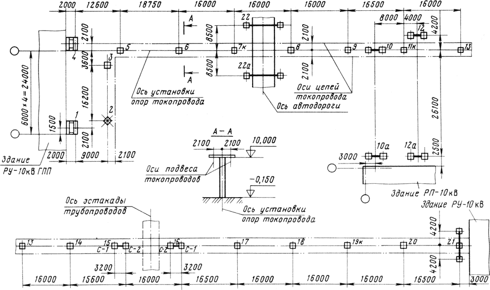

    1. СТРОИТЕЛЬНАЯ ЧАСТЬ ТОКОПРОВОДОВ
Рабочие чертежи строительных конструкций токопроводов выполняют по строительному заданию, в объем которого входят: план трассы с указанием всех опор, их типов и высоты, мест расположения отпаек и примыканий к зданиям подстанций; чертежи разрезов всех характерных профилей и узлов сооружения; вертикальные и горизонтальные нагрузки от токопровода на несущие конструкции строительной части в различных эксплуатационных режимах работы токопровода. Все несущие конструкции строительной части (опоры, стойки и т.д.) выполняют из несгораемых материалов и должны иметь предел огнестойкости >0,25 ч при выполнении их из стального проката и 0,75 ч при выполнении их из железобетона.
Строительное задание на трассу токопровода
Рис. 17. Строительное задание на трассу токопровода 6—10 кВ. Обозначение опор:
1, 4, 21 — примыкание токопровода к РУ-10 кВ; 2 — угловая опора; 3, 5, 6, 8, 9, 13, 14, 17, 18, 20 — опора промежуточная; 15, 16 — подъем (спуск) токопровода; 7к, 11 к, 19к — опора компенсаторная; 10—10а, 12—12а — отпайка от токопровода гибкая; 22, 22а — ворота ограничительные
Закладные детали, предусмотренные строительным заданием и необходимые для крепления к ним различных электроконструкций, должны быть связаны друг с другом через арматуру опор, стоек и других строительных элементов сваркой. На чертеже строительного задания на опоры и порталы токопроводов ветровая нагрузка указывается из расчета действия только статической составляющей ветрового давления на строительную часть токопроводов. Распределение этой нагрузки между точками подвеса и фиксацию токопровода определяет организация, выполняющая проект строительной части.
На рис. 17 показан пример выполнения строительного задания на трассу токопровода.
