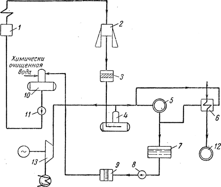

Схема установки для использования отработавшего пара
Рис. 4-3. Схема установки для использования отработавшего пара.
1 — паровой котел; 2— силовые потребители пара; 3 — устройство для очистки пара; 4 — аккумулятор; 5 — потребители пара; 6 — водоподогреватель; 7 — бак конденсата; 8 — насос; 9 — устройство для очистки конденсата; 10 — деаэратор; 11— питательный насос; 12 — потребители горячей воды; 13 — турбина низкого давления.

Наиболее распространены установки, в которых пар низкого давления используется на теплофикацию или мистично также на выработку электроэнергии, что обеспечивает круглогодовое его потребление. Схемы таких установок показаны на рис. 4-3.
При использовании отработавшего пара необходимы устройства для очистки пара и конденсата от загрязнений и в случаях неравномерного графика его поступления, например от молотов и прессов, аккумуляторы переменного давления. При паровой системе теплофикации пар подается непосредственно к потребителям.
При водяной системе пар используется для подогрева обратной сетевой воды или направляется к подогревателям, обслуживающим группу выделенных потребителей. В этих случаях установка дополняется пароводяными теплообменниками смешивающего или преимущественно поверхностного типа. Различные мало отличающиеся друг от друга схемы оформления указанных способов использования отработавшего пара при водяной теплофикационной системе теплотехнически равноценны, и выбор одной из них производится путем технико-экономического сопоставления возможных вариантов с учетом местных условий.

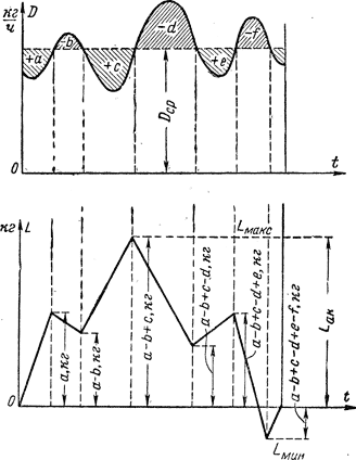

При неравномерном графике выхода отработавшего пара для обеспечения более полного использования его устанавливаются паровые аккумуляторы переменного давления.
Определение аккумуляторной способности аккумулятора
Рис. 4-4. Определение аккумуляторной способности аккумулятора.
При допустимых колебаниях давления в аккумуляторе р~±0,5 ата, определяемых условиями работы технологических агрегатов и теплоиспользующих установок, q=27 кг/м3. В этих условиях аккумулирующая способность аккумулятора, например с объемом V = 30 м3, составляет всего 800 кг, и во избежание сооружения; громоздких установок в периоды пик графика приходится идти на выброс части пара в атмосферу.

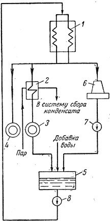

На ряде заводов имеется значительное количество подогретой до 50—60° С воды, получаемой при проточном охлаждении элементов высокотемпературных печей или технологической продукции, а также воды с температурой 15—30° С от конденсаторов турбин.
Схема установки для использования горячей воды
Рис. 4-5. Схема установки для использования горячей воды. 1 — охлаждаемые элементы агрегата; 2 — пароводяной подогреватель; 3 — потребители тепла; 4 — потребители горячей воды; 5 — сборный бак; 6 — охладитель воды; 7 — насос; 8 — сетевой насос.
Тепло подогретой воды может использоваться непосредственно в системе водоподготовки ТЭЦ или котельной, что наиболее просто и рационально, для теплофикации и сельскохозяйственного производства. На рис. 4-5 показана схема использования тепла воды, подогретой в охлаждаемых элементах, для водяной системы теплофикации. В этой установке создается замкнутый контур циркуляции химически очищенной воды с повышением начальной и конечной ее температур соответственно до 50—60 и 80—90° С. Дополнительный подогрев воды до температуры 130—150° С производится паром из отбора турбин в пароводяном поверхностном теплообменнике. В периоды пониженной тепловой нагрузки часть воды направляется в охладитель. Эффективность применения таких установок ограничивается сезонным потреблением тепла, и поэтому наиболее целесообразным является переход на испарительную систему охлаждения, при которой возможно получение пара повышенных параметров, использование которого не вызывает затруднений вне зависимости от времени года.
