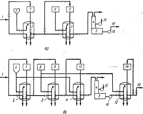

Схемы установок для химического обессоливания
Рис. 10-7. Схемы установок для химического обессоливания.
а — при обессоливании без обескремнивания; б — при обессоливании с обескремниванием; 1 — подвод осветленной воды; 2 — Na-катионитовый фильтр; 3 — слабоосновной анионитовый фильтр; 4 — дегазатор-удалитель СОг; 5 — бак обессоленной воды; 6 — мерник для кислоты; 7 — бак с водой для взрыхления; 8 — бак для раствора щелочи; 9 — бак для взрыхления анионитового фильтра; 10 — отвод обессоленной воды; 11—N -катионитовый фильтр второй ступени; 12 — сильноосновной анионитовый фильтр; 13 — бак с водой для взрыхления Na-катионитового фильтра второй ступени; 14 — бак с водой для взрыхления анионитового фильтра; 15 — вентилятор; 16—насос,
Реакции анионного обмена:
Регенерация слабо основных анионитов может производиться растворами NaOH, Na2C03 и NaHC03. Реакции обмена сильно основного анионита—обескремнивания:
Регенерация сильно основных анионитов производится раствором NaOH.
Схемы установок для обессоливания показаны на рис. 10-7.

Отдельным потребителям, для которых допускаются меньшие требования к качеству воды, чем для питания котлов, вода может отпускаться от химводоочистки после частичного ее умягчения, как показано на схеме рис. 10-7, что позволяет уменьшить эксплуатационные затраты на ее приготовление.
