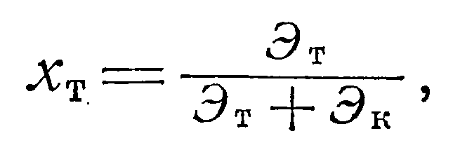

Важнейшим фактором, определяющим экономичность работы турбин с отбором пара, является соотношение между выработками электроэнергии по теплофикационному и конденсационному циклам:
где ЭТ и Эк — выработки электроэнергии по теплофикационному и конденсационному циклам, кВт-ч.
Чем больше коэффициент хт, тем выше экономичность ТЭЦ, оборудованной турбинами с отбором пара. Значение хт будет увеличиваться с ростом отношения номинальной и фактической тепловой нагрузок турбин за год, при повышении начальных параметров пара и снижении давления в отборе.

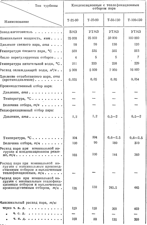

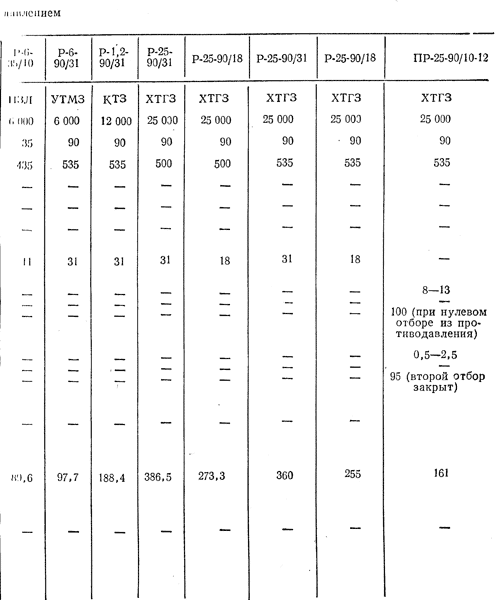

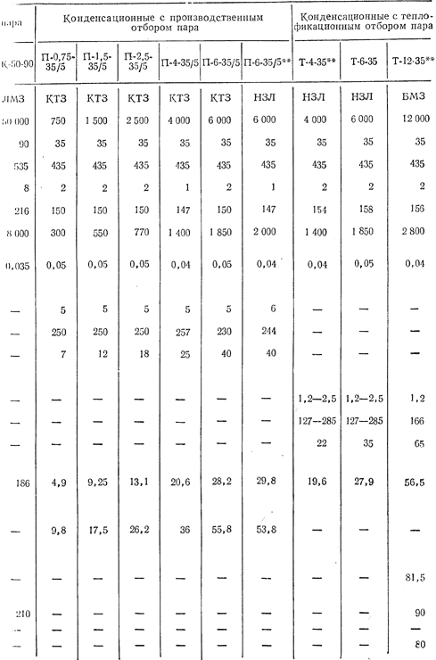

Основное и существенное преимущество турбин с отбором пара — независимость выработки электроэнергии от тепловой нагрузки — определило широкое применение их на промышленных электростанциях. На изолированных ТЭЦ турбины с отбором пара обычно являются основными агрегатами; на ТЭЦ, связанных с системой, применение турбин с отбором пара оправдывается во многих случаях при значительном колебании тепловых нагрузок, когда технико-экономические показатели по отпуску электроэнергии от ТЭЦ в летний период не ниже соответствующих показателей электростанций системы, а также при необходимости использования на ТЭЦ в течение всего года значительного количества горючих отходов и пара, полученного за счет вторичных энергетических ресурсов. Чисто конденсационные турбины устанавливаются в исключительных случаях только на изолированных электростанциях при отсутствии сколько-либо значительного теплового потребления и целесообразность их применения должна быть специально обоснована.
Характеристика турбогенераторов, выпускаемых в настоящее время и устанавливаемых на промышленных электростанциях, приведена в табл. 9-1.
