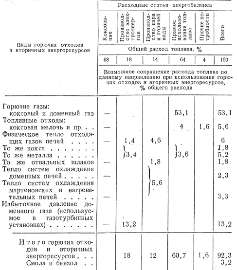

Вторичные энергетические ресурсы и горючие отходы имеют наибольшее значение в энергетическом хозяйстве заводов ведущих отраслей промышленности, на которых значительная часть топлива используется непосредственно для огнетехнических и пирогенетических процессов. В табл. 1-3 приведен энергетический баланс комбината черной металлургии.
В энергетическом балансе комбината черной металлургии, как видно из табл. 1-3, горючие отходы и вторичные энергетические ресурсы составляют более 90%, причем последними может быть заменено до 40% расходуемого топлива.
