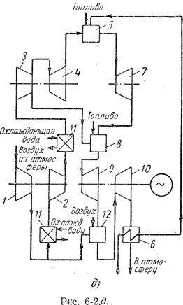

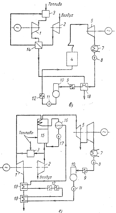

Рис. 6-2,а, б, в, г, д. Схемы парогазовых установок.
а — парогазовая установка с использованием газов от турбины для сжигания топлива в котле и применением промежуточного подогревателя питательной воды; б — парогазовая установка с использованием воздуха от турбины для сжигания топлива и применением нагрева воздуха в газоходах котла; в — парогазовая установка с использованием газов от турбины для подогрева воздуха и питательной воды; г — парогазовая ТЭЦ с высоконапорным парогенератором.
В схемах а, б, в и г:
1 — газовая турбина; 2 — компрессор; 3 — камера сгорания; 4  —  котел; 5 — денсатор; 8 — конденсатный насос; 9 — подогреватель низкого давления; 10 — 13 — воздушный котел; 14 — регенератор; 15 — высоконапорный парогенератор; подогреватели; д — парогазовая установка, предложенная акад. С. П. Христи
парогазовая ТЭЦ
паровая турбина; 6 — промежуточный газовый подогреватель воды; 7 — кондеаэратор; 11 — питательный насос; 12 — подогреватель высокого давления; 16 — барабан парогенератора; 17 — циркуляционный насос; 18 — водогазовые ановичем и др., предусматривающая работу турбин на парогазовой смеси.

В схеме д:
1 — первая ступень компрессора; 2 — вторая ступень компрессора; 3 — первая ступень компрессора высокого давления; 4 — вторая ступень компрессора высокого давления; 5 — камера сгорания высокого давления; 6 — водогазовый подогреватель; 7 — турбина высокого давления; 8 — камера сгорания среднего давления; 9 — турбина среднего давления; 10 — турбина низкого давления; 11 — промежуточные охладители; 12 — камера сгорания низкого давления.

1. Парогазовые установки с энергетическими котлами, в том числе: с использованием отработавших газов от газовой турбины для сжигания топлива в топках котлов; с использованием тепла отработавших газов от газовой турбины для подогрева питательной воды или в котле-утилизаторе, пар от которого направляется к паровой турбине, с высоконапорным парогенератором специальной конструкции, топка которого является камерой сгорания ГТУ, отработавшими газами которой  подогревается питательная вода парогенератора.
2. Парогазовые установки без энергетических котлов, в которых пар получается за счет тепла отходящих газов от газовой турбины и, смешиваясь с продуктами горения топлива, непосредственно используется в ее цикле.
Установки второй группы предназначены для выработки электроэнергии и не предусматривают отпуска тепла внешним потребителям, а поэтому далее не рассматриваются.

Наиболее перспективны и эффективны парогазовые установки с котлом, работающим под давлением со стороны газового тракта. Основными термодинамическими и энергетическими преимуществами таких установок являются: повышение к. п. д. по сравнению с другими парогазовыми установками за счет сжигания всего топлива в камере под наддувом и пропуска всех получившихся продуктов горения через газовую турбину; значительное увеличение коэффициента теплопередачи к поверхностям нагрева котла, вследствие чего уменьшаются затраты металла на его изготовление и габариты; возможность выработки всей электроэнергии на тепловом потреблении; возможность отпуска пара повышенного давления от установки.
В таких парогазовых установках могут быть использованы серийные паровые и газовые турбины, выпускаемые в настоящее время. Новым агрегатом является высоконапорный парогенератор. В настоящее время в ЦКТИ разработано оборудование парогазовых теплофикационных установок малой, средней и большой мощности. Парогазовые установки с парогенераторами 25 и 50 т/ч на параметры пара 40 ата, 450° С предусматривают использование газовых турбин 600 и 1 500 кВт и теплофикационных турбин типов Т, Р и ПР мощностью 2,5; 4; 6 и 12 тыс, кВт, которые компонуются по блочной схеме или по два парогенератора на турбину.
