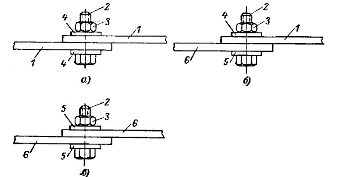

а)        сваркой (рис. 5);
б)        стальными болтами с гайками и увеличенными шайбами (рис. 6,с);
в)        болтами с гайками и шайбами из алюминиевых сплавов или латуни, имеющими близкий к алюминию коэффициент линейного расширения;
г)         через переходные медно-алюминиевые пластины или пластины из алюминиевого сплава с применением стальных болтов, гаек и шайб (рис. 6,6).

Соединение между собой шин из алюминиевого сплава, медных и стальных, а также соединение медных шин 8 с шинами из алюминиевого сплава и стальными должно выполняться стальными болтами с гайками и шайбами нормальных размеров (рис. 6,е). Затяжку болтов на медных и стальных шинах, а также на шинах из алюминиевого сплава производят гаечными ключами с нормальным усилием руки около 40 кгс, затем затяжку ослабляют, после чего вторично болты затягивают с усилием 15—20 кгс.

Болтовые соединения шин
Рис. 6. Болтовые соединения шин.
а — соединение алюминиевых шин; б — соединение алюминиевой шины с шиной из алюминиевого сплава, меди или ее сплавов: в — то же из алюминиевого сплава, меди или ее сплавов; 1 — алюминиевая шина; 2 — болт; 3 — гайка; 4 — шайба стальная увеличенная (утолщенная); 5 — шайба стальная нормальная; 6 — шина из алюминиевого сплава, меди или ее сплавов.
Запрещается применять для увеличения силы нажатия удлинители (рычаги, надеваемые на ключ трубы и т. п.), так как при этом можно настолько повысить затяжку болта, что возникшее напряжение превзойдет предел текучести материала шин.

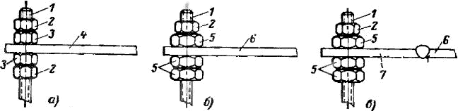

Производится приемка качества присоединения шин к аппаратам. В закрытых распределительных устройствах с нормальной средой присоединение шин к аппаратам должно выполняться: медными шинами к плоским и стержневым выводам — непосредственно (рис. 8,а); к нарезным стержневым выводам при токе до 400 а — непосредственно (рис. 8,6). при токе свыше 400 с — через медные или медно алюминиевые переходные пластины (рис. 8,е); стальными шинами (применяют при токах до 200 а) — непосредственно.
Присоединение шин к стержневым зажимам
Рис. 8. Присоединение шин к стержневым зажимам электрооборудования.
а — непосредственное присоединение медной шины; б — то же алюминиевой шины; в — присоединение через переходную пластину; I — вывод аппарата из меди или ее сплавов; 2 — гайка стальная; 3 — гайка медная; 4 — шина медная; 5 — гайка медная увеличенная; 6 — шина алюминиевая или из алюминиевого сплава; 7 — переходная медно-алюмнниевая пластина.
В распределительных устройствах вне помещений и в сырых помещениях присоединение шин к аппаратам выполняется: медными шинами к плоским и стержневым нарезным выводам — непосредственно; алюминиевыми шинами к плоским выводам и непосредственно к нарезным стержневым выводам — через медно-алюминиевые пластины; медными гибкими шинами к плоским выводам и к нарезным стержневым выводам при их диаметре до 12 мм— при помощи контактных зажимов, а при диаметре стержня более,  12 мм — через дополнительные медные планки; алюминиевыми и сталеалюминиевыми гибкими шинами к плоским и нарезным стержневым выводам — через специальные переходные аппаратные зажимы; стальными голыми проводами — через наконечники, приваренные к проводу.
Шины к аппаратам присоединяются в соответствии с конструкцией вывода.
Ширина шины при непосредственном присоединении к плоскому выводу в месте присоединения должна быть не менее ширины вывода. Если плоский вывод аппарата имеет ширину, равную или меньше 60% ширины присоединяемой алюминиевой шины, рекомендуется выполнять присоединение с помощью дополнительной алюминиевой планки или через медную или медно-алюминиевую пластину.
При непосредственном присоединении к нарезным стержневым выводам аппаратов ширина шины (или переходной планки) не должна быть менее двойного диаметра выводного  стержня.
