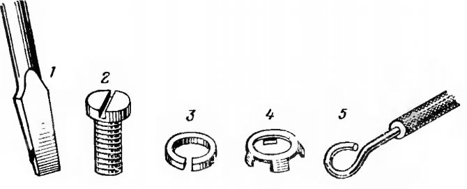

Под один винт наборного зажима допускается присоединять не более двух медных жил, изогнутых колечком. К зажимам с втычными контактами разрешается присоединение только одной медной жилы. Присоединение алюминиевых жил производят с применением шайбы-звездочки (рис. 15).

конец жилы
Рис. 15. Технология присоединения алюминиевых проводов к контактным зажимам выводов электрического оборудования.
1 — отвертка; 2 — винт; 3 — пружинящая шайба; 4 — шайба-звездочка; 5 — конец жилы.

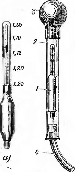

Напряжение каждого элемента в период формировки замеряется вольтметром или пробником (рис. 16). Плотность или удельный вес электролита определяют ареометром (рис. 17).

Ареометры
Рис. 17. Ареометры.
а - простой; б — сифонный  ареометр; 2 - цилиндрический стеклянный сосуд: 3 — резиновая груша; 4 - резиновая трубка.
