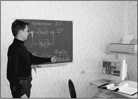

Преподавательская (рис. 1) или собственно кафедра - традиционное место подготовки к занятиям, обсуждения планов работ, подведения итогов, контактов со специалистами ТЭЦ-27 и индивидуальной работы со студентами (консультации, собеседования). Преподавательская оснащена компьютером, включенным в общестанционную вычислительную сеть. В составе автоматизированного рабочего места (АРМ) преподавателя наряду со стандартным пакетом офисных приложений и современных графических редакторов установлено специализированное прикладное программное обеспечение для работы с архивом ПТК “КВИНТ” и исследования АСУ ТП ТЭЦ-27.

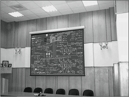

Мультимедийная аудитория АСУ ТП МЭИ
Рис. 2
Мультимедийная аудитория (рис. 2) используется для проведения лекционных занятий, школ- семинаров, научно-практических конференций и технических советов, оборудована компьютером с программным обеспечением в объеме АРМ руководителя ТЭЦ-27, подключенным к общестанционной вычислительной сети, мультимедиапроектором и экраном, которые позволяют на качественно новом уровне в максимально доступной форме донести до слушателей основы построения и функционирования современных АСУ, произвести разбор аварийной ситуации, проанализировать действия персонала при пусках-остановах оборудования. Подготовка лекций и школ-семинаров с использованием средств мультимедиа в разрезе работы филиала кафедры АСУ ТП МЭИ - первый шаг на пути организации взаимообучения “МЭИ - ТЭЦ-27” через Интернет в реальном режиме времени и по заочной форме. Наличие средств мультимедиа предоставляет студентам широкие возможности для эффективной подготовки к защитам курсовых и дипломных проектов, а преподавателям дает уникальную возможность вовлечения студентов в процесс подготовки лекционного материала.
