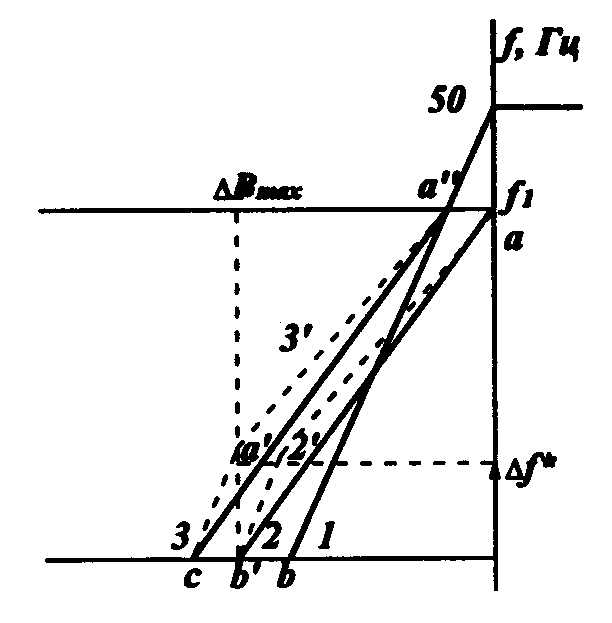

статические характеристики частотной разгрузки АЧР-I
Рис.17
Диапазон f1>fycт>fn был определен в первом приближении. Сейчас уточним его значение. На рис. 17 показаны известные статические характеристики частотной разгрузки АЧР-I. Линия 1 определяет собой снижение потребления из-за регулирующего эффекта нагрузки, линия 2 - это снижение (отключение) нагрузки действием АЧР-I. Суммарная характеристика отмечена цифрой 3.
При максимально возможном дефиците Р мах установившееся значение частоты fyст определяется точкой “а"’, т.е. частота будет выше fн на величину Δ f. Для упрощения расчетов совместим точку “а"” с точкой “а”. Тогда из подобия треугольников авс и а'в'с получим

Таким образом, даже при максимально возможном дефиците генерации за счет действия АЧР-I частота установится на уровне При других значениях параметров установившееся значение частоты fycT может быть другим. Но, по крайней мере, после действия АЧР-I нижний предел будет не ниже 47,0 Гц.
Характеристику 2 можно выбрать нелинейной (пунктирная линия 2). Тогда изменится характеристика 3, превращаясь в 3. В таком случае снижение частоты в установившемся режиме будет еще меньше. Это благоприятно отразится на действии АЧР-2.
Переход к характеристике 3 приводит к более высокому значению плотности разгрузки. Выбор предельного значения этого параметра связан с проблемой перерегулирования, обусловленного запаздыванием в канале частотной разгрузки. Данная проблема выходит за рамки настоящего пособия и здесь не рассматривается.
