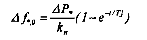

Допустим, что вращающийся резерв в энергосистеме отсутствует. В таком случае, при возникновении в системе дефицита генерации ΔF, частота в системе будет снижаться по экспоненциальному закону
(4.1)
где ΔΡ и f0 выражены в относительных единицах. При номинальной частоте 50 Гц f.0 = 2Δf Гц.

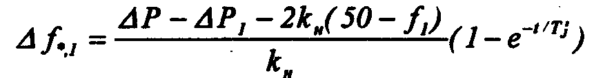

При частоте Δf) срабатывает первая очередь разгрузки и отключает потребителей на общую мощность ΔΡ1. За счет регулирующего эффекта нагрузки потребление снизится на величину kнf.= kH(50 - f1) Гц. Таким образом дальнейшее снижение частоты определится выражением
(4.2)

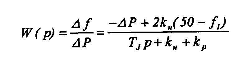

а передаточная функция энергосистемы с учетом действия АЧР будет
(4.6)

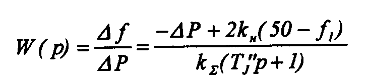

Принимая получим
(4.7) где

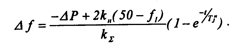

Снижение частоты во времени будет происходить так: до действия АЧР по экспоненте с постоянной времени TJ, а начиная с первой очереди АЧР
(4.8)

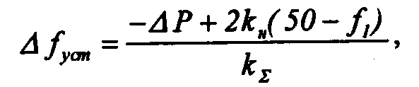

Установившееся значение отклонения частоты за счет действия АЧР будет
(4.9)

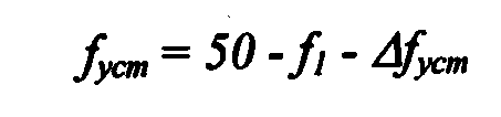

а частота установится при значении
(4.10) .

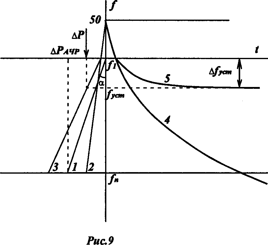

По оси ординат отложена частота с первой f1 и конечной fн уставками АЧР. В этом диапазоне fn отключается общая нагрузка Δ Рмах. Текущее значение отключаемой нагрузки определяется прямой 1.
Плотность разгрузки пропорциональна тангенсу угла а, т.е.
Прямая 2 определяет снижение нагрузки из-за регулирующего эффекта нагрузки к. Характеристика 3 дает суммарное снижение потребления, обусловленное регулирующим эффектом нагрузки и действием АЧР.
Пусть, дефицит генерации в системе составляет ΔΡ. В таком случае, в соответствии с характеристикой 3, установившееся значение частоты будет fyCT, а снижение частоты пойдет сначала (от 50 Гц) по экспоненте 4, а затем, начиная с f1 по экспоненте 5 с постоянной времени
