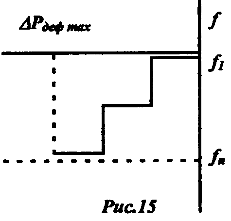

По этому методу назначается небольшое число очередей. Характер такой разгрузки показан на рис.15. Уставки f1 - fn выбираются такими же, как и в других методах разгрузки. Отключение потребителей начинают как можно раньше, чтобы не опоздать с акцией разгрузки. В то же время возлагают надежду на мобилизацию вращающегося резерва и исправления положения без аварийного отключения потребителей.
Разгрузка с малым числом очередей
В энергосистемах России принимают f1=48,5 Гц и fн=46,5 Гц. В отдельных энергосистемах уставки могут отличаться от этих значений. Общее число очередей выбирают в пределах 3-5. Если n=5, то уставки смежных очередей отличаются друг от друга на Гц, что обеспечивает селективность работы очередей. Вследствие погрешности частотного реле срабатывание может произойти при где Δ - погрешность реле. В таком случае Δ f должно быть больше двойного значения погрешности Принимая Δ=0,15 Гц и учитывая некоторый запас, получаем указанную выше величину 0,5 Гц. Если н<5, то вопрос о неселективной работе очередей не возникает.

Мощность потребителей, присоединяемых к очереди разгрузки выбирают из следующих соображений. Считают, что если срабатывает очередь, то отключение потребителей должно быть таким, чтобы “вытянуть” частоту до номинальной или хотя бы близко к этому уровню. В первом приближении именно этот принцип заложен в основу расчета данных таблицы. Необходимо помнить, что фактическое потребление отключаемой нагрузки может не соответствовать расчетному, поэтому скрупулезное уточнение этой величины неоправданно.
К недостаткам способа следует отнести факт разгрузки большими порциями по мощности. Пусть число очередей n=3, а суммарная мощность разгрузки Δ Рачр=40 %. При равномерном распределении нагрузки между очередями, каждая из них будет отключать около 13,3 %. Если регулирующий эффект нагрузки кн=2,0, то срабатывание каждой очереди АЧР приведет к подъему частоты на 3,3 Гц.
Особая ситуация возникает на границе срабатывания очереди. За счет погрешности измерения реле частоты может не работать. Тогда частота зависнет на уроне уставки этой очереди. При другом знаке погрешности и срабатывании данной очереди подъем частоты составит 3,3 Гц над уровнем этой уставки. Такой разброс установившегося значения частоты после действия АЧР недопустим.
Значительное перерегулирование при малом числе очередей можно пояснить так. На вертикальном участке характеристики частотной разгрузки плотность разгрузки кр=0, т.е. разгрузка бездействует или, что тоже самое, отсутствует. На горизонтальном участке  в пределах мощности этой очереди. Бесконечно высокое значение кр и приводит к перерегулированию. Данная очередь отключает потребителей на предельное значение по заранее предусмотренной программе.

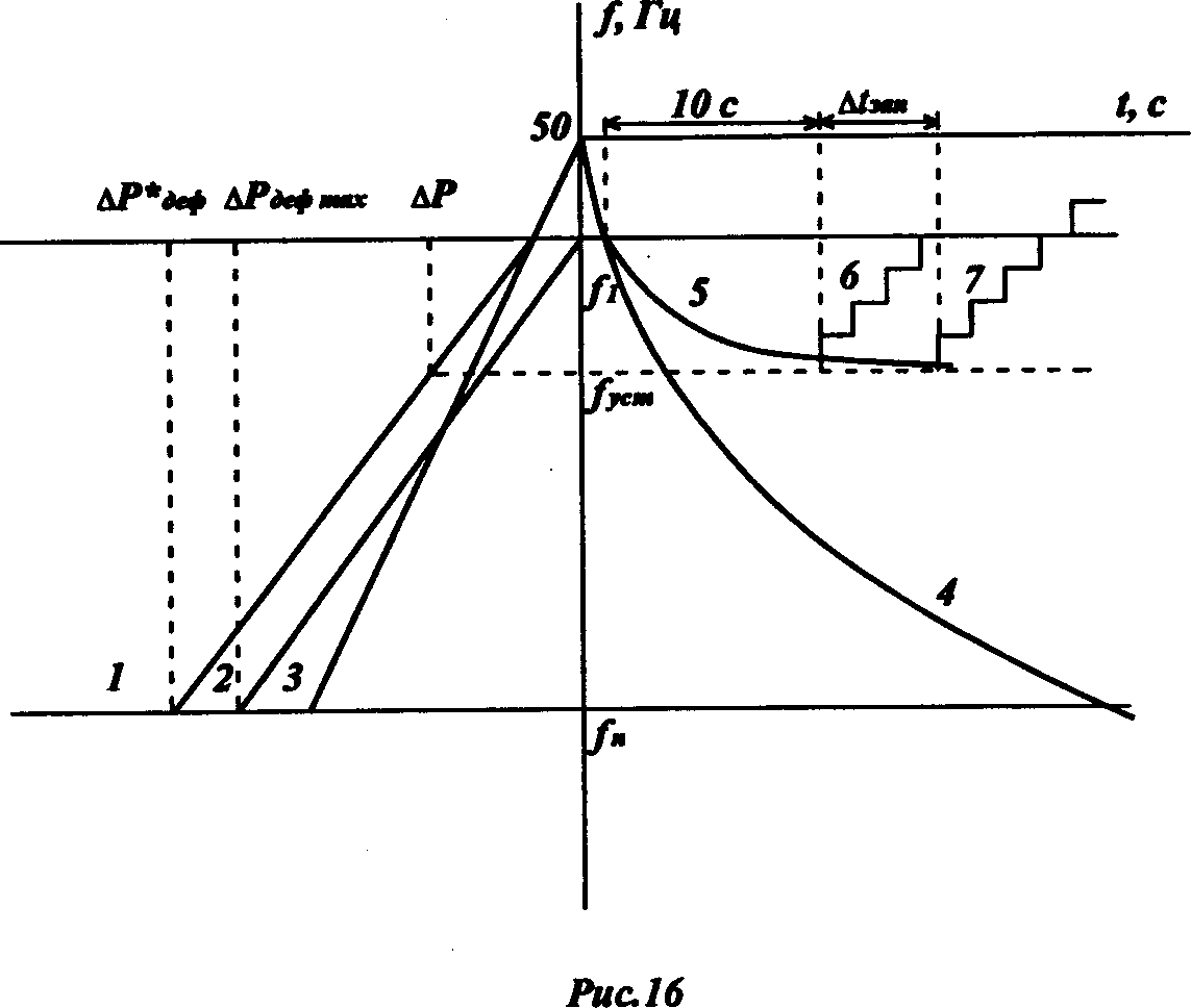

Разгрузка по отклонению частоты может только приостановить снижение частоты на некотором уровне. Это наглядно видно на примере АЧР с бесконечно большим числом очередей (см.рис.16). Для устранения этого недостатка предусматривают дополнительную очередь с уставкой по частоте f, но с выдержкой времени 20 - 30 с. Пока срабатывают очереди f1-fn, дополнительная очередь не работает из-за выдержки времени. После действия основных очередей, когда частота установится ниже уровня уставки fдоп, эта очередь сработает и за счет дополнительного отключения потребителей обеспечит подъем частоты.
