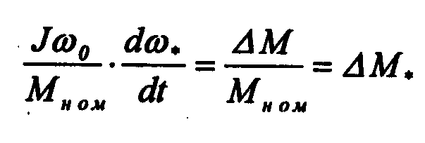

Моменты удобно выражать в относительных единицах. Для этого левую и правую части уравнения следует разделить на номинальный момент, а именно
(13.4)

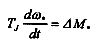

Выражение определяет собой постоянную времени Tj. При этом уравнение движения запишем в форме
(13.5)
В справочной литературе для агрегатов приводятся значения Tj, выраженные в секундах.

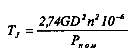

Расчет Tj проводят по формуле
(13.8)
где - момент инерции агрегата, т м2; н- частота вращения об/мин;
Рном - номинальная мощность агрегата, МВт.

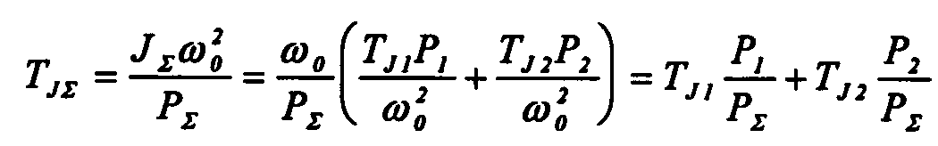

Рассмотрим вопрос о постоянной времени энергосистемы. Пусть два агрегата работают параллельно. В этом случае моменты инерции первого J1 и второго J2 агрегатов суммируются Суммарная постоянная времени найдется как
(13.11)
Возможны разные частные случаи:
Отсюда следует, что энергосистема состоящая из однотипных агрегатов имеет ту же самую постоянную времени, что и постоянные времени каждого агрегата. Правда, эта постоянная времени рассчитана относительно суммарной номинальной мощности, т.е. номинальной мощности целой энергосистемы. Это положение дает возможность разобраться в такой ситуации - включение или отключение агрегатов системы не меняет величину постоянной времени, понимая при этом, что каждый раз она рассчитывается по отношению к номинальной мощности работающих агрегатов.
В общем случае постоянная времени энергосистемы получается как средневзвешенная величина, причем параметры мощных агрегатов играют доминирующую роль.

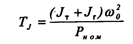

Момент инерции колеса турбины JT меньше подобного параметра генератора Jr. В расчете постоянной времени агрегата он учитывается так
(13.12)
Механизмы, приводимые во вращение электродвигателями, также запасают кинетическую энергию. Связь генератор-нагрузка можно рассматривать как электрический вал. В таком случае момент инерции этих механизмов следует учитывать в расчете постоянной времени агрегата так же, как учитывается инерционность колеса турбины, соединенного с ротором генератора механическим валом.
