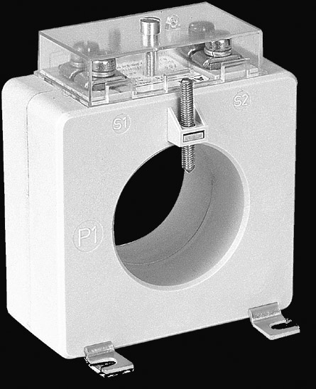

Трансформаторы тока ABB типа ISWh2

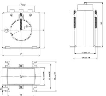

РАЗМЕРНЫЙ ЭСКИЗ ТТ
|SWh2 - трансформатор для кабеля максимальным диаметром 45 мм
Трансформаторы тока ABB типа ISWh2 размеры

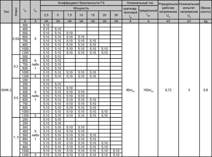

Трансформаторы тока ABB типа ISWh2 характеристики
* Существует возможность заказа трансформаторов с другими параметрами после предварительного согласования с производителем.
